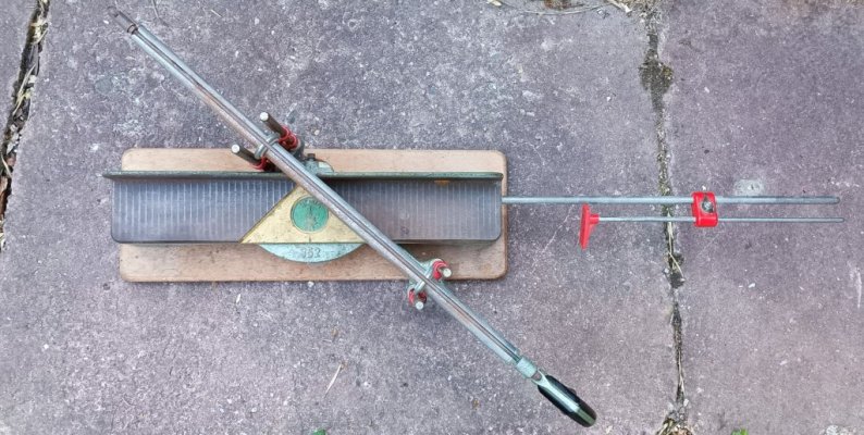

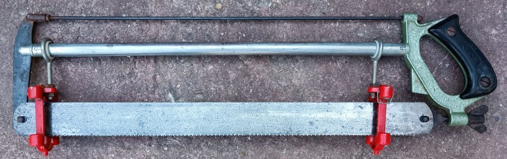

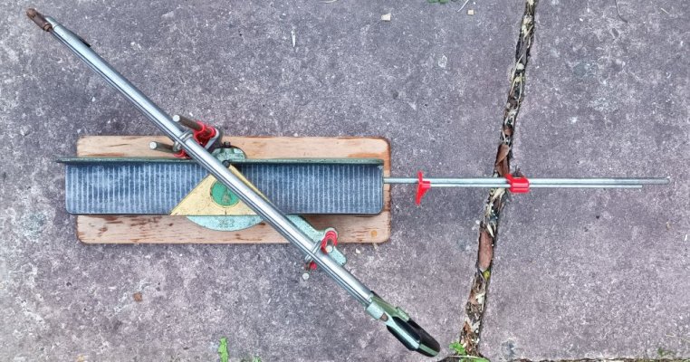

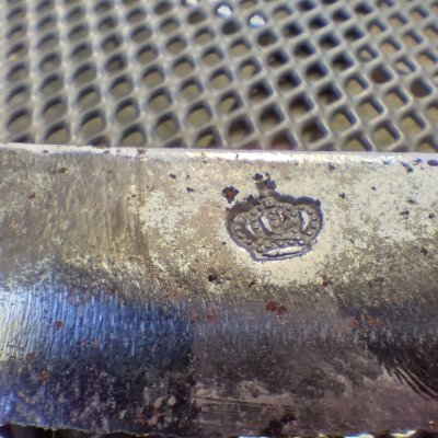

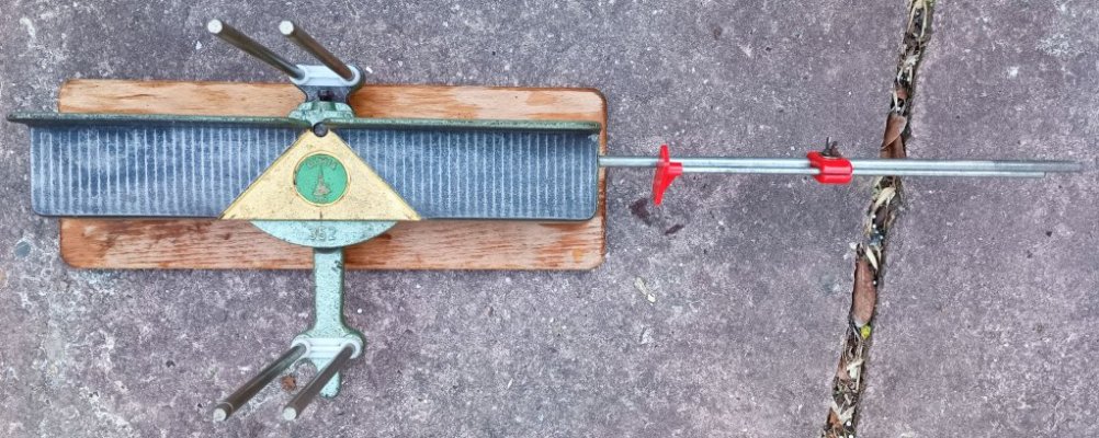

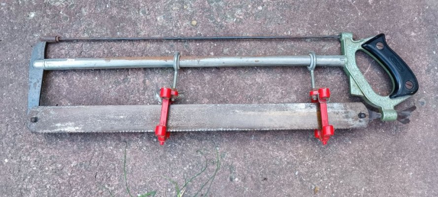

Ulmia Ott 352L
Enige tijd geleden kwam ik in een kringloopwinkel de zaagbak van een Ulmia Ott 352 verstekzaag tegen. Al eerder had ik hier op het forum gelezen dat die zeer nauwkeurig zagen. Omdat deze kringloop de goederen haalt uit pandopruimingen (overlijden en faillisementen) de gok genomen dat de ontbrekende zaag op een later moment wellicht alsnog op zou duiken en de zaagbak (met lengeaanslag) meegenomen: voor € 8,50 was het risico te overzien.
Enige maanden later (!) kom ik in de zelfde kringloop waar de ontbrekende zaag zoals gehoopt (voor € 4,50) op mij lag te wachten.
Weer verenigd met elkaar

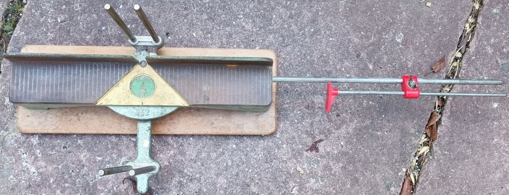

Na poetsen met een staalwol zeepsponsje, afdrogen en insmeren met silbergleit zien ze er als volgt uit
Zaagbak
Zaag
Weer gelukkig verenigd ziet het paar er niet als nieuw maar wel goed uit:
En ja, het zaagt heerlijk. Een verademing t.o.v. zo’n houten bakje met een kapzaagje.
En dan een vraag: weet iemand nog een manier om de roest er nog beter af te halen (zonder uren schuren of dergelijke - het moet wel leuk blijven :D).

Die ziet er nog heel mooi uit! Ik zou het zo laten. Pfoeah, 13 euro zeg, buitenkansje, nog wel met lengte aanslag erbij.

Roel ik heb een nare mededeling voor je. Ik kreeg afgelopen weekeind een 352 met lengte aanslag voor nada noppes. Alleen een beetje vliegroest op het bed, maar verder volgens mij nauwelijks gebruikt. Geleiders nog als nieuw en ook het zaagblad vlijm scherp. De eigenaar was overleden en de erven hadden geen interesse. Dus ik heb me er maar over ontfermt.

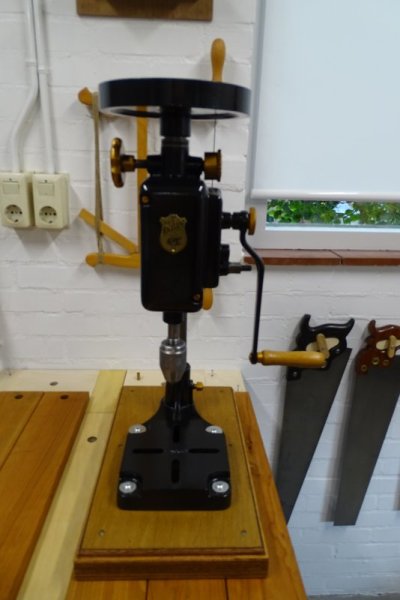

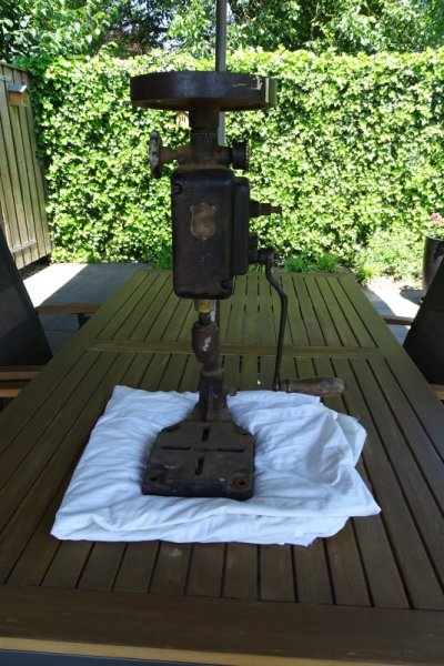

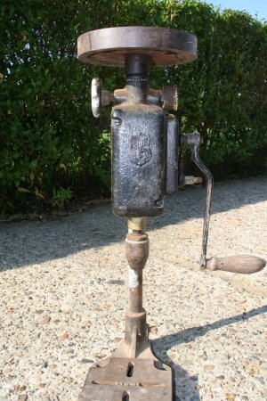

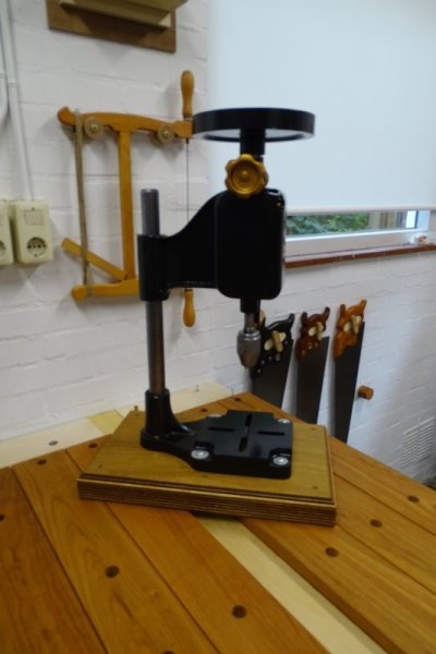

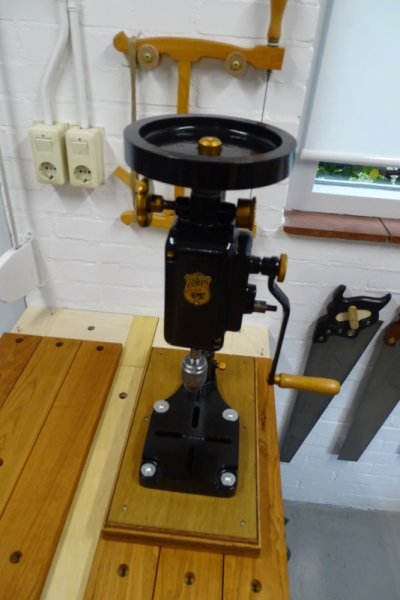

Mijn ixion opgeknapt.
Zat helemaal onder een soort van teerlaag.
Helemaal schoongemaakt en geschuurd.
Ook het oude vet en olie in het apparaat verwijdert en ververst.
Daarna in de grondverf en een mooi kleurtje gegeven.
Schroeven waar het mee vast staat moet ik nog even vervangen.
Klein handboortje aangepast aan zijn grote broer.
    152,8 KB · Weergaven: 57
    135,4 KB · Weergaven: 60
    66,8 KB · Weergaven: 59
    52,4 KB · Weergaven: 61
    58,7 KB · Weergaven: 62
    52,4 KB · Weergaven: 62
    60,5 KB · Weergaven: 64
11.605
4.491

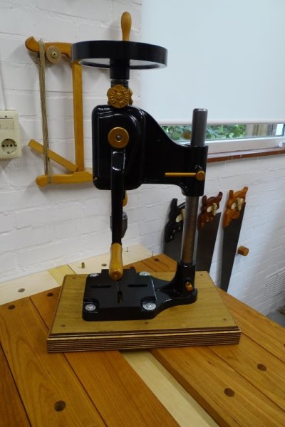

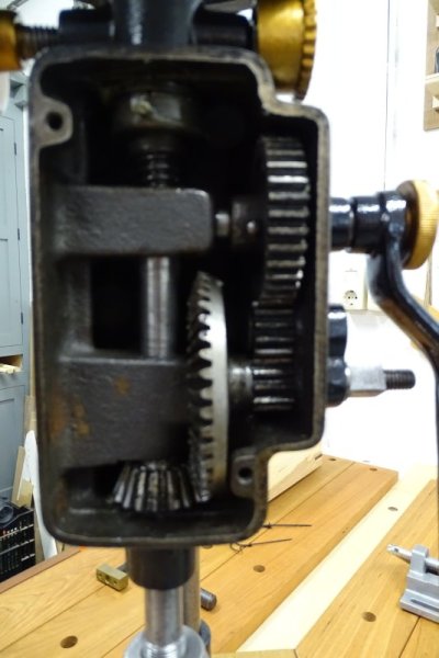

Die is weer mooi geworden. Wat ik me af vroeg. Zit er iets van een voedingsmechanisme op zo'n handboor? Hoe gaat de boor naar beneden? Volgens mij heb ik laatst een groter broertje op marktplaats gezien. Met een opengewerkt vliegwiel. Eentje gratis in loppersum. Daar zoeken ze nog een liefhebber voor. Staat bij antiek gereedschap.
Handtools only
3 nov 2018
1.163
1.403
de buurt van den bosch

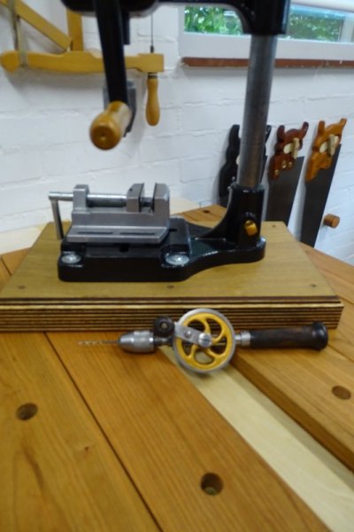

Heb het voor jou even open gemaakt.
Door aan de hendel te draaien zakt de boorkop.
Stop je met draaien komt de boor omhoog.
    62 KB · Weergaven: 58
