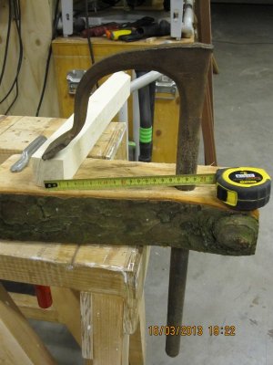

toen ik afgelopen vrijdag een boom moest snoeien in bunnik kwam ik
daar in de tuin een mooi stuk ijzer tegen dat ik herkende van wat filmpjes roy underhill
een zogenaamde holdfast na overleg met de eigenaar mocht ik het voor noppes mee nemen
wel goed onder de roest maar het bovenste gedeelte is het minst aangetast en de onderkant van de steel wat meer
maar toch een heel mooie robuuste Holdfast
zal er nog zeker even aan moeten poetsen en meer.
als iemand weet hoe ik dat mooie zwart er op aan kan brengen hoor ik het graag.
mvgr, frans
birdje
5 jan 2011
17
Ik spuit dergelijke dingen gewoon met spuitbus matte verf van de action, een andere manier die ook werkt is het eenmalig met kachelpoets, dat geeft in het begin even wat af maar ik vond het toen goed werken, je krijgt dan een mooi patina of hoe ze dat ook noemen.
Groet, birdje
tuoh
Dat is in mooi Nederlands een bankhaak;) Het ding heeft zo te zien een hard leven achter de rug, het uiteinde van de haak (het platte stuk) is verbogen, dat staat nu te recht.
Even warmstoken en horizontaler plooien is de boodschap. Eens de juiste vorm er terug inzit ben je een mooi stuk gereedschap rijker.
Mvg,
André
frans A
18 sep 2011
169
waddinxveen
ja daar heb ik naar zitten kijken en bij normaal gebruik kan dat niet zo verbuigen, dus misschien was dat een idee van de gebruiker om meer grip te hebben.
ik heb het idee om hem te gebruiken op een bok om daar oncoulante brokken hout mee te klemmen om ze wat bij te zagen met de kettingzaag,
om er daarna schalen van te draaien :) dus ik ga eerst even kijken of hij zo goed werkt en ga ik hem toch anders gebruiken dan moet hij toch maar weer
"recht'' worden
en ik ga toch eens wat kachel poets kopen op advies van birdje.

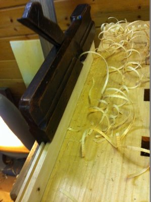

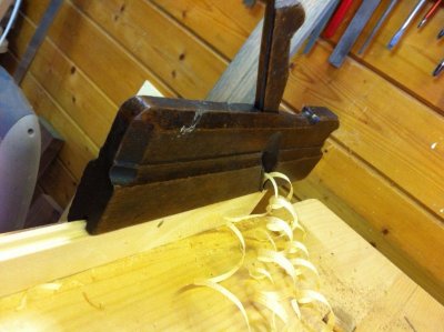

Zo, ik had vandaag even geen zin meer om iets nuttigs te doen, dus mijn laatste aanwinst maar eens gepakt en de beitels geslepen. Een mooi stel messing en groef schaven, gemaakt door Ary den Hengst uit Rotterdam in de 18e eeuw. Volgens van de Sterre is hij in 1762 gestorven, maar zijn er nog schaven van latere datum met zijn stempel gevonden. Waarschijnlijk dus een gezel of zo die verder is gegaan. Echt precies kan ik deze schaafjes niet dateren dus, maar ze hebben verder alle kenmerken van de 18 eeuw, de versieringen op de kop, de beitelhoek van 50 graden en de vrij dunne beitel in dit geval 3.5mm dik. Ary had waarschijnlijk het mooiste schavenmakers merk uit Nederland. Echt zeldzaam zijn deze schaven niet, hij moet een flinke productie hebben gehad.
De schaaf die de messing maakt. Heel grappig is de dubbele schaafkrul die er uit komt.

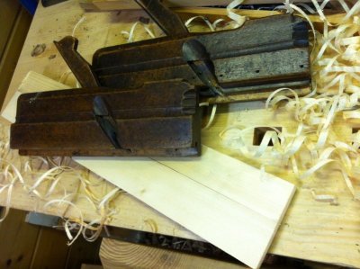

En de groefschaaf. Het beiteltje is net aan 3 mm breed, dus je hebt heel snel een groef gemaakt.
Het resultaat is een perfect passend mini paneeltje.

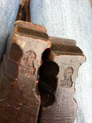

En het mooie schavenmakers merk. Het stelt een mannetje (vast een heilige) voor boven de letters ADH. Op de beitels staat nog het merk I P HB.

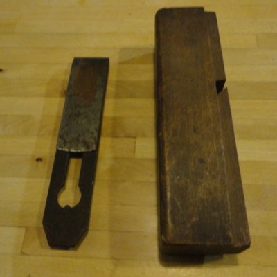

Ik heb een oude schaaf, maar de spie (4cm) is afwezig. Welk hout is hiervoor gepast? Eik (heb ik liggen), beuk, ....
Het mes is een gelamelleerde Peugeot
Waarderingen: Sebasel
Seek
10 mei 2009
2.679
Het zal wel een beuken schaaf zijn, dat zijn ze bijna allemaal, dus een beuken spie zou ik zeggen. Maar eiken werkt ook wel. Eigenlijk, bijna alles werkt wel, al zou ik geen vuren of grenen of zo iets zachts nemen.
damien
21 aug 2011
669
Leuven
Bedankt Seek, als ik geen stuk beuk vind probeer ik het met eik. De schaaf is effectief van beuk.
