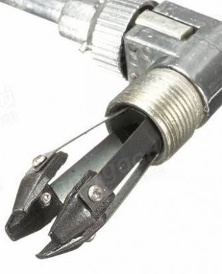

Als de booromslag inderdaad van Stanley is zou ik geen gewone boeren proberen in die bek. De klemmen zijn bevestigd met klinknagels op dunne blad veren en gewone boeren trekken de klinknagels uit. Zo heb ik een Stanley booromslag stuk gemaakt.
Bedankt voor die info. Ik heb de kop opengemaakt, en geen klinknagels te vinden:
Bekijk bijlage 67057
Het lijkt mij een degelijke constructie.

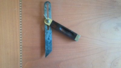

Maar ik heb een vraagje over een klein zweihaakje dat ik vond in een partijtje gereedschap. Ik kan het merkteken niet thuisbrengen, weet ook niet of het volledig aanwezig is.
geen idee welke houtsoort het is. Palissander?
En het merkteken zegt me ook niets, ik kan een "7" en "& Co" thuisbrengen maar de rest....Iemand een idee?
Groet, Zaagselsnuiver

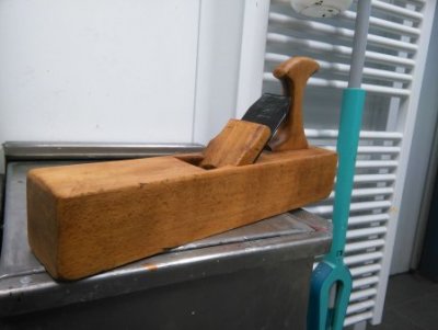

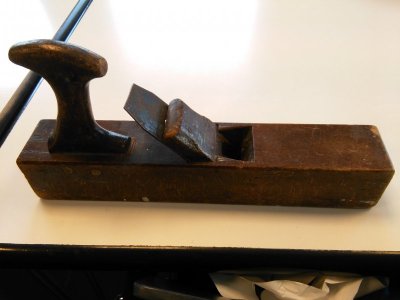

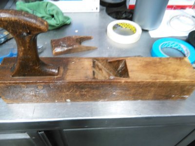

Ik heb een poos geleden een drietal houten schaven op de kop getikt.
Daarvoor had ik er al 2, maar ik wist niet of het wel wat was, of dat het troep was wat ik had aangeschaft.
Ik mocht een avondje langskomen bij meneer brekelmans om mijn beitels te leren slijpen, en toen zag ik wat je kon mrt die houten schaven, stond er gewoon versteld van.
Dus na dit gezien te hebben wilde ik een setje hebben, die vond ik op marktplaats, en mocht ze alledrie voor 16 euro overnemen.
Koopje.
Ik heb er eentje in de pauzes van mijn werk opgeknapt.
Dit zijn de fotos.
Dit is hoe ik hem binnenkreeg voor ik ermee begon.
Hier was ik de toplaag aan het verwijderen met thinner en rode schots brite
En dit is de eindresultaat.
Ik heb de beitel gedeeltelijk in een zwarte ral 9005 epoxylaag gespoten.
Gr Danny

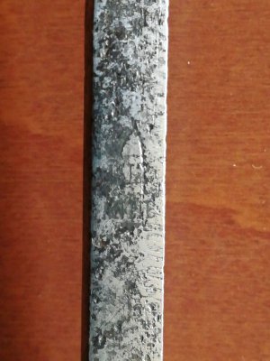

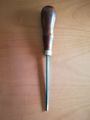

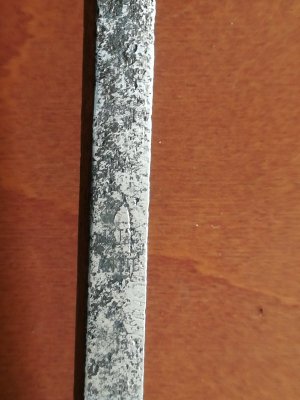

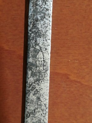

Vond bij de kringloop deze beitel, ik vond het handvat zo mooi:eek:. Hij heeft wel een beurt nodig maar ik vrees dat er daarna helemaal niets meer van het vage merkteken te zien is dus hierbij een paar foto's van wat daar nog van over is. Als iemand een idee heeft hoor ik het graag!
Niet al te florisant qua conditie maar het overall plaatje is mooier...
Prachtig handvat met een 3 mm dikke zware messing ring. Ik kon hem niet laten liggen voor die 50 cent.
ik denk dat de messing ring niet origineel is, er heeft er wel een ring op gezeten maar niet van 3 mm dik messing, dit zal misschien een stukje pijp zijn wat er als vervanging op is gezet. Maar daar is de beitel zeker niet minder om, het handvat doet me denken aan Engels gereedschap.

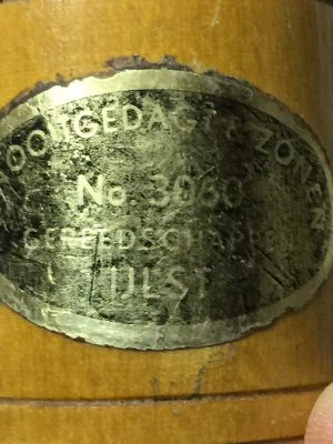

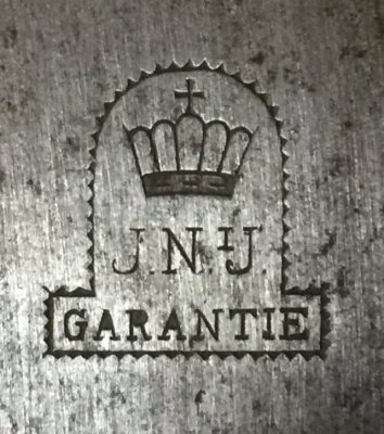

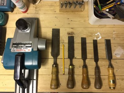

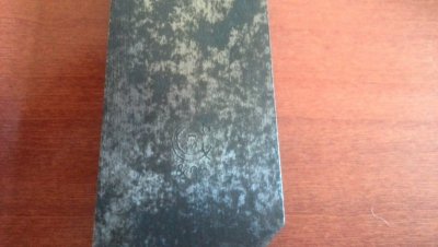

marktplaats dingetjes van deze week voor redelijke bedragen. de recht beitel ins een nooit gedagt want ja duh sticker erop. die anderen hebben wel N.J.IJ, stempel maar verder niets. iemand idee welke dat zijn en van wanneer? die giga electro makita schaaf werd aangeboden voor goede prijs, in de originele kist en er is een stand voor te krijgen dan kan je em als vlakbankje gebruiken. aangezien ik op het moment 70x170mm balken aan het bewerken ben vond ik dit een goede optie. voor de beitel reacties: thanx alvast
Wim56
12 jun 2016
443
67
Zevenaar
Die anderen zijn ook Nooitgedagt beitels. De zogenaamde "Hollands model". Waar de sticker op zit is een "Zweeds model". Op het Hollands model mocht je niet met de hamer slaan. Het was een echte steekbeitel. Dat steken deed je met de voorkant van de schouder. Dus je had de beitel in je rechterhand vast en met de voorkant van de rechter schouder drukte je op de steekbeitel naar beneden. Dat plekje wordt een eeltplek als je dat vaak doet. Heel gebruikelijk vroeger.
Op het Zweedse model mocht je wel slaan, maar niet meer dan dat. Als er echt gehakt moest worden dan gebruikte je een schietbeitel (smalle gaten), kantbeitel of een vermoorbeitel. Dat waren beitels om op te slaan.
Het Hollands model was opgelegd staal. De rugkant was echt gereedschapstaal en dat deel werd ook scherp. De bovenkant was zachter staal. Daardoor duurde het slijpen op een zandsteen slijpsteen minder lang.
Ik heb ze zelf ook en ze werken best wel goed.
De Hollandse modellen zijn uiteindelijk verdrongen door de Zweedse modellen. Volgens mij speelde dat zich af in de jaren zestig. In 1975 heb ik wel timmerlieden meegemaakt die bijna tegen hun pensioen aanliepen en die hadden nog wel eens een enkel exemplaar in de timmerkist zitten in combinatie met Zweedse modellen. De Hollandse modellen waren langer en dus ook minder gauw op. Er was toen geen geld om steeds 'het nieuwste van het nieuwste' te kopen. Je zag ook wel beitels waar zo'n 5 cm staal aan zat. Die was dus nog niet op. De jongere timmerlieden hadden toen wel allemaal Zweedse modellen. Zelf kreeg ik die ook op de opleiding (1971) en die gebruik deze Nooitgedagt beitels nog steeds.
