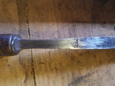

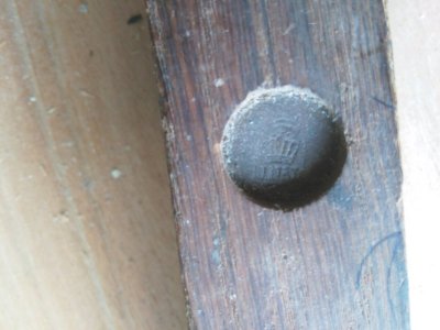

Ik ben er inmiddels in geslaagd een scherpere foto te maken van het merkteken op mijn antieke boor (zie eerder in deze draad). Het gaat om een kroon met een kruis op de achtergrond.
Kent iemand die merkteken toevallig?

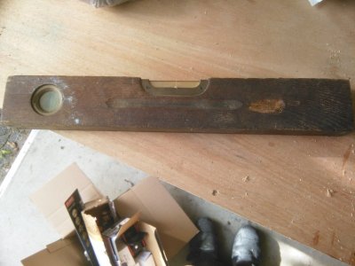

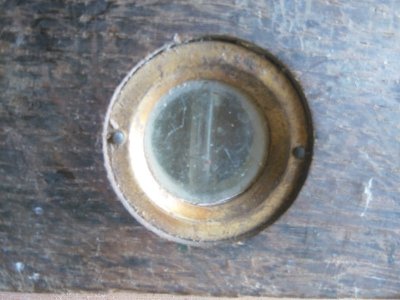

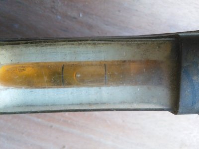

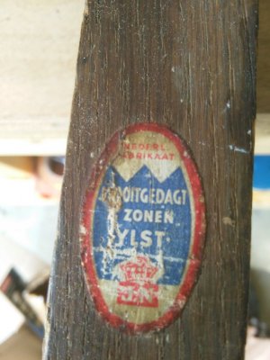

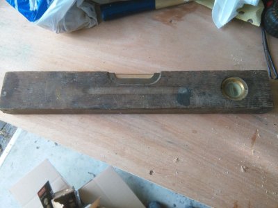

IMG_20170708_184003.jpgIMG_20170708_184012.jpgIMG_20170708_184042.jpgIMG_20170708_184057.jpgIMG_20170708_184106.jpgGoedendag, ik heb een waterpas van nooitgedagt op een rommelmarkt op de kop getikt, hij kostte 0,50 .
Hij doet het goed, lijkt me wel recht, maar de horizontale belletje werkt niet, er zit gewoonweg geen vloeistof meer in.
Heeft iemand een idee hoe ik dit restaureren kan?
Excuus dat ik begin met de fotos, is moeilijk met de tablet.
Alvast bedankt.
Gr Danny
Misschien dat je het glaasje wat over het glaasje met de bel zit kunt verwijderen, en dan tevens schoon maken. Als je dan een winkelhaak van de Aldi koopt, daar zit ook vaak een waterpas buisje in, dat zou je dan in jou waterpas kunnen lijmen.
Kijk eens aan Piet, ik wist niet dat ze ook los te koop waren.
Danny1984
16 mei 2017
782
76
Leeuwarden
Dag piet, hardstikke bedankt.
Goed idee, maar op de site moet je minimaal 5 bestellen.
Ik heb even rondgesneupt, en op aliexpress vond ik hem voor een eurootje.
Ik ga hem bestellen, en dan proberen te restaureren

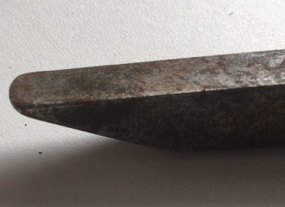

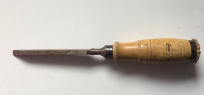

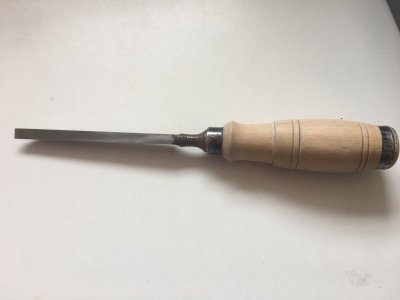

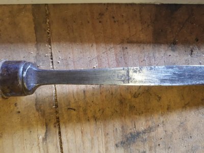

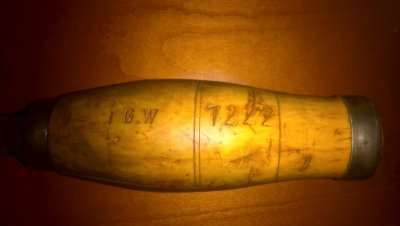

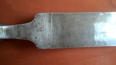

Het zijn hakbeitels, vermoedelijk kantbeitels. Bedoeld om met een houten hamer op te slaan. Palmhouten handvat. Die waren het beste, zeker als het hart in het handvat zit. Het merk weet ik niet. In ieder geval geen Nooitgedagt.

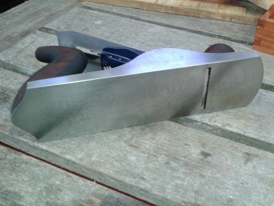

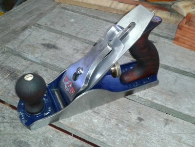

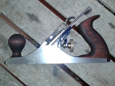

Dit is mijn nieuwste aanwinst:
Het is een nr.4 schaaf van het merk Woden, die ik voor een schappelijke prijs (35 euro) op Marktplaats gevonden heb.

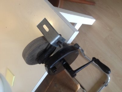

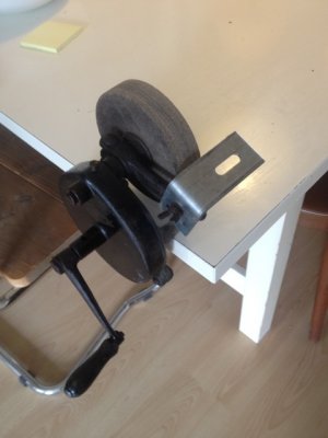

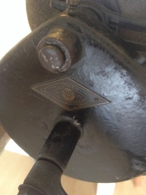

Ook weer wat leuks gevonden op Marktplaats, een oude werkbankslijper maar dan zonder stekker. De beitelsteun was helaas gebroken, die heb ik vervangen met een zwaar uitgevoerde stoelhoek van de bouwmaat. Steen ook afgeritst want die was verre van rond. Het ziet er misschien wat ouderwets uit, maar werkt top! Stuk minder zwaar dan mijn Cruessen, geen herrie en je kan zelf de draaisnelheid bepalen. Slijpt net zo vlot. Toch leuk voor 20€ inclusief verzenden en 2 euro voor een nieuwe beitelsteun.

Zoiets gebruik ik ook maar dan met loose zeflmaak beitelsteun afgekeken van meister Krenov die ik op de werkbank vast kan klemmen. Hij werkt inderdaad prettig maar niet snell ( een van zijn voordelen). Het enig wat ik nu zit met - en jij zou dat ook straks vinden - is die erg klein diameter van de steen waarvan je een veel te holle vouw gaan krijgen wat leidt tot veel te veel slijpen en snell verlies van je staal. Een diameter steen van rond de 200 mm met een breedte van 40 a 50 mm zou leuk zijn maar niet makkelijk te vinden die op die machine past.
