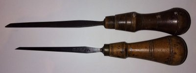

Vorige week dit stukje gereedschap gekregen, ik heb geen idee wat het is of waarvoor te gebruiken.
Het lijkt op een soort guts, en is 17cm lang.
Er staat een merkje op voor zover ik het kan ontcijferen staat er 'knowles&co".
Dan maar de oneindige kennis op dit forum aanspreken om erachter te komen wat het is en waar het voor dient.

De link beschrijft de activiteiten van Knowles & Co. , ze produceerden allerlei gereedschap vanuit Sheffield, o.a. zagen en beitels. De link bevat genoeg aanknoop punten om verder te Googelen.

Ik heb een paar steekbeiteltjes met dezelfde vorm van het merk J. & R. Dodge, Sheffield.
Kan het zijn dat jouw guts een aangepaste steekbeitel is?

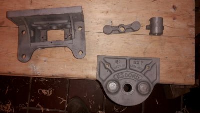

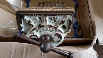

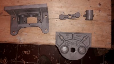

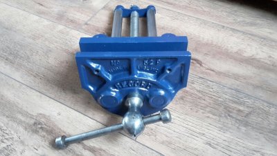

Zelf gestraald, ben in de gelukkige omstandighrid dat we op het werk een straalcabine hebben. De schroef was helemaal verstopt, flink op geboend met een staalborstel. Draait weer als een zonnetje. Nu nog wat hout in de bek plaatsen en dan onder de werkbank.
Trantor_3
8 okt 2017
39
Hij oogt op de foto veel lichter dan hij in werkelijkheid is. In het echt is hij veel donjerder en nagenoeg de juiste kleur, wat vo9r mij goed genoeg is.

Knap gerestaureerd! Daar ga je nog veel plezier van hebben. Altijd leuk om iets te kunnen kopen in erbarmelijke staat voor een habbekrats, om er dan terug gereedschap van te maken.
@BenBinnen: maakt het nu echt uit dat het geen echt "Record" blauw is? Als het maar functioneel is toch?

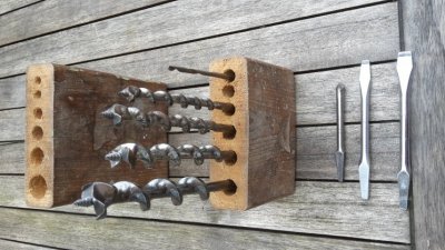

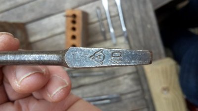

Een setje slangenboren (10, 13, 16 en 20 mm) en een gewoon boortje (3 mm) voor in de booromslag, met vierkante schacht, in zelf gemaakte houder (26x12x3,5 cm). Verder twee schroevendraaierbits en een verzinker voor in de booromslag.
Merkje op de boren is een A in een cirkel in een driehoek.
Op een ander vlak van de schacht staat nog "K10" met daaronder een "1" in een driehoek.

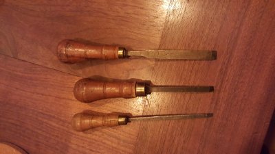

Na een zeer geslaagde dag op de ODH, waar ik de hele dag naast Ducotools stond, the horror, uiteindelijk wat tijd gevonden om zelf even te snuffelen. 3 beiteltjes gekocht. 2 Nooitgedacht en de smalste is een Knowles & Co.. Zeer blij mee, liggen lekker in de hand. Van de week oppoetsen en slijpen..20171015_200056.jpg

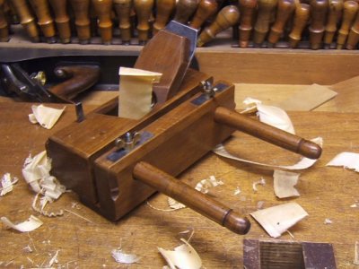

Afgelopen jaar heb ik een oude bossingschaaf van een dorps genoot gekregen deze zag niet uit, hij was met schuurpapier mishandeld.Ik heb hem met heel fijn schuurpapier (360) weer een beetje opgepoetst en in de wasbeits gezet en daarna nog een paar lagen terpentijn was aangebracht.De beitel en andere ijzeren onderdelen met elektrolyse ontroest en daarna nog wat gepoetst.De beitel en de voorsnijder uiteraard geslepen en in de lijnolie gezet. De was uitpoetsen en schaven maar.... HIJ DOET HET!

Wat een mooie schaven! € 30,- voor een nr 6 is een koopje!
En die Bossingschaaf is prachtig. Heb je ook foto's dat je ook echt een botsing schaaft? Ik ben erg benieuwd.
