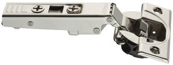

En is 18 mm ook dik genoeg om van die scharnieren in te zetten waardoor de deur mooi op het meubel valt zoals een keukenkastje? Ik weet even niet welke scharnieren ik daarvoor nodig heb.

18mm is de standaardmaat voor bijna alles. qua scharnieren kom je dan bij zoiets uit:
voorliggende scharnieren
