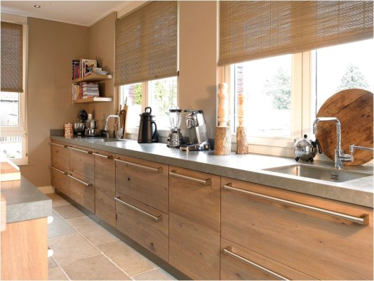

Goededag,
Ik ben bezig met een ontwerp voor een keukenfrontjes van door en door massief eiken hout. De wens is dan om vebrede planken te gebruiken. In het zicht moeten brede planken/lamellen horizontaal te zien zijn en dus geen niet een paneel in een frame.
Om het gewenste effect te krijgen moet de lamellen 20 cm breed, 2cm dik zijn. De deuren zijn 80 x 60 en 150 x 60 (koelkast). Het idee is dan om stalen stiften van 2mm x 4mm. Deze in groef van 2mm die te schroeven.
waar ik mij het meeste zorgen om maak in dit ontwerp is de breedte van de planken 20 cm voelt namelijk heel breed aan. Uiteraard, verder het gewicht en werking van hout, waardoor ea niet gaan sluiten etc.
Advies wordt gewaardeerd!

ik lees 'fronten', 'deuren' en 'horizontaal' & op jouw foto zie ik enkel lades
het staat buiten twijfel dat massieve eiken planken van 20 cm breed en 2 cm dik gaan werken
zet je die op lades, en is de voorzijde een volle plaat waar je het eiken front op schroeft, dan is er kans dat het werken binnen aanvaardbare grenzen blijft

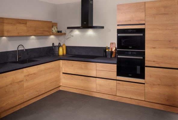

Ik probeer em ook over te halen naar berkenplex met sperfineer of 3-laags eiken (mijn persoonlijke voorkeur), om bovenstaande redenen.
Maar hij vindt wil per se massief en breede plankdelen/lamellen over de lengte zien.
@ZotVanHout, sorry, ik kon niet zo snel een plaatje vinden. Maar deze komt nog het meest in de buurt, met keukenkastdeurtjes, koelkasdeur, en hij wil nog bovenkasten (Groter dan op deze foto).
Maar 2 metalen strips (3 mm x 4mm) bij gaan niet helpen? Ik denk dat ik op zoek ben naar de grenzen voor hem /second opinion. Wat zou bv dan de maximale breedte kunnen zijn per deel met deze oplossing?

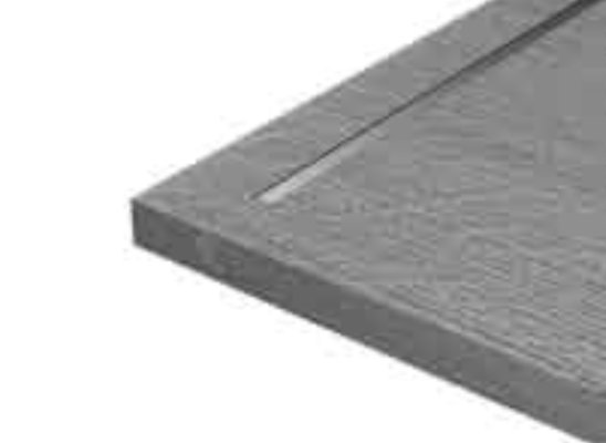

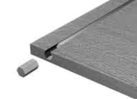

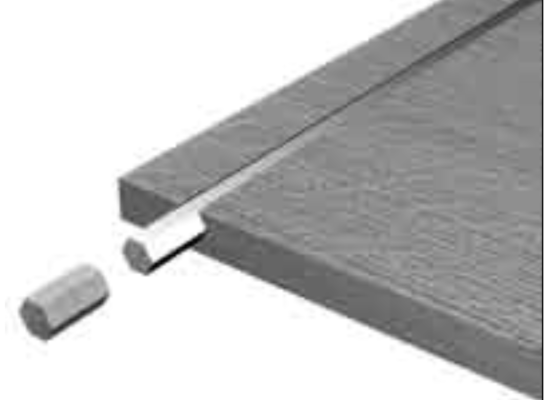

jorisvh
Aro is een Belgische toeleverancier voor interieurbouwers
zij hebben heeft een gepatenteerd proces om het soort massieve deuren waar je naar op zoek bent te maken. Ik weet een 10jr oude keuken staan en die is inderdaad nog perfect vlak (zijn wel enkel onderkasten).
wat ik er over vind:
ARO heeft een unieke deur ontwikkeld die volledig massief en vlak is (dus zonder kader/paneel constructie). Na jarenlange testen en proeven zijn wij er als eerste in geslaagd deze constructie de nodige stabiliteit te geven om te garanderen dat de Simply deur recht blijft.
de 3 fundamenten zijn:
  1. De houtkeuze en -sortering: alleen 1ste kwaliteit hout (oorsprong, droging, houtdraad en paring) komt in aanmerking voor de Simply deur.
  2. Er wordt een metalen zeskant-staaf (niet verlijmd of vastgezet), tegendraads verwerkt in de Simply deur waardoor het hout toch nog kan ‘leven’ (luchtvochtigheid en temperatuur) maar die er wel voor zorgt dat de Simply deur recht blijft. Dus geen lelijke, verlijmde klampen aan de binnenzijde van de deur!
  3. De Simply deuren, evenals alle andere deuren bij ARO, worden door echte vakmensen met jarenlange ervaring, op ambachtelijke wijze vervaardigd.
de stroken zijn wel minder dan 20cm breed.
als het voor een klant is en als het ècht 100% massief moet zijn, zou ik er zelf niet aan durven beginnen en ze bij hen bestellen.

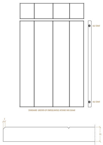

Je kunt ze ook optisch 20 cm breed maken, door smallere lamellen te verlijmen en daarna op 20 cm een naadje te frezen. Aan de achterzijde kun je dan nog schuivende zwaluwstaart infrezen. Als ik ergens een afbeelding vind dan post ik het/hem/haar
