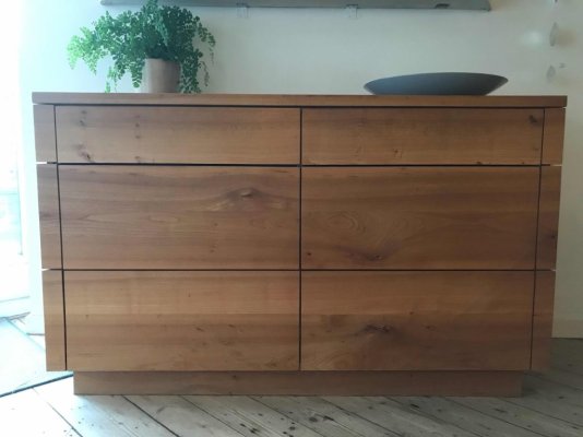

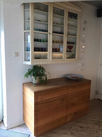

Ik ben begonnen met een dressoir. Puur om te proberen.
Hoewel het hele front uit een samengestelde plaat gemaakt is, welke ik vervolgens weer in delen gezaagd heb, is het gekke, dat het frontje van de grote la die hier openstaat iets hol is gaan staan, terwijl dat bij de andere lades niet het geval is. Je kunt er een probleem van maken of het accepteren. Je ziet het overigens alleen, als je erop let en ik ben daarin geloof ik de enige.

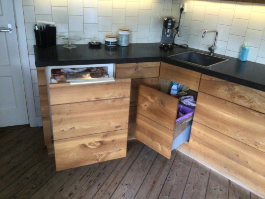

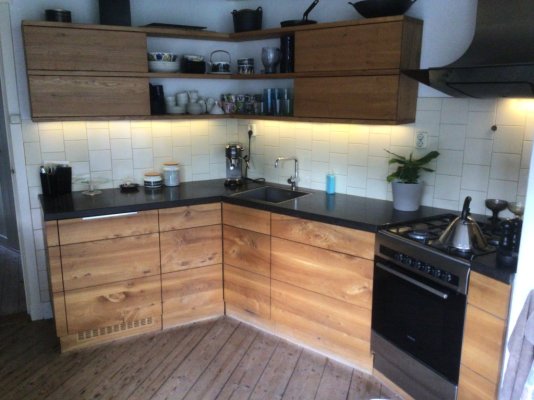

Hierna heb ik de daadwerkelijke keuken gemaakt.
Een bijzondere oplossing moest ik vinden voor de koelkast en het kastje onder de spoelbak. Hier heb ik de frontjes verstevigd door er een plaat multiplex achter te monteren. De rest uitgevoerd als het dressoir. In de bovenkastjes schuifdeurtjes.
Wat ik wil zeggen. Als je voor massief gaat, neem dat dan als uitgangspunt de kansen en de beperkingen daarvan. Neem niet als voorbeeld een zwart gelakte spaanplaat keuken om die vervolgens in massief uit te willen voeren.

dat heb je perfect gedaan.
ik zie geen enkele strook massief van meer dan ~30cm breed en nergens een mogelijk probleem als een massief stuk 1-2 mm breder wordt (en met breedte bedoel ik hier dwars op de nerfrichting).

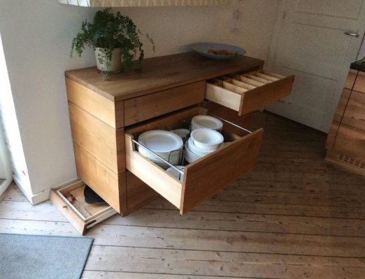

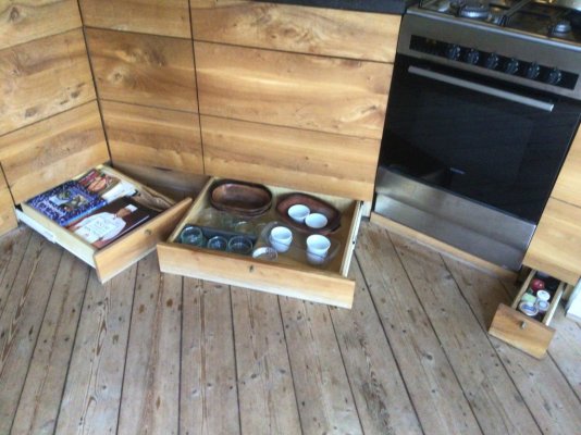

Ik ben een echte ‘fan’ van plintlades & dus heel erg onder de indruk van de toepassing in het dressoir. Heel slim!
Ha,
Wij wonen in een dertiger jaren huis. Hoewel we de keuken uitgebouwd hebben is de werkruimte beperkt gebleven. Een extra koel/vries combinatie, de vaatwasser, magnetron, air-fryer, extra spoel-werkblad hebben een plaatsje in de bijkeuken gekregen.
Plintladen geven meer ruimte. In dit geval voor wat voorraad kruiden onder het kruidenkastje, wat minder vaak gebruikte kookboeken en schalen e.d.
