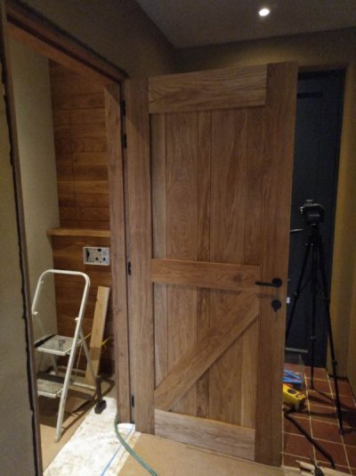

Als ik eens goed kijk naar de 1e foto en de foto van jouw deur, valt me op dat hoewel beide uit eiken zijn, de tekening héél anders is. Dat komt omdat bij de 1e deur het frame uit kwartiers gezaagd eiken is, en bij jouw deur 'gewoon' gezaagd eiken (dosse). Is dat een bewuste keuze? Ik zou mij kunnen voorstellen dat de 1e deur beter met wisselingen in temperatuur/luchtvochtigheid om kan gaan dan de 2e.

Chevy, ben er de laatste dagen op aan het letten en waar ik werk hebben zelfs de niet massieve binnendeuren 4 scharnieren. Mijn ouders hebben een Merbau achterdeur (buitendeur weliswaar), die hangt aan 5 scharnieren. Maar kan mij inderdaad ook geen enkele "authentieke" deur voor de geest halen met meer dan 3 scharnieren. Weet wel niet of we het zelf storend zouden vinden. Jij zou ze gewoon symmetrisch verdelen?
Jurriaan, geen bewuste keuze. Benieuwd of het inderdaad een invloed zal hebben. Moet zeggen dat ik het verschil op de foto's niet zie. Ik ga in ieder geval wel nog deuren maken, dus zeker iets om mee te nemen naar de toekomst.

Het kader zit in elkaar en zoals voorzien enkel met pen en gat bevestigd met toognagels. De leerkracht is ook benieuwd of het gaat houden op lange termijn.
dus niet gelijmd ?
bepaalde reden ?
We hebben er vier besteld. Plaats ik er dan één 10 cm van de bovenkant, de tweede 10 cm lager, de derde in het midden en de vierde 15 cm van de onderkant?
ongeacht 3 of 4 komt de meeste horizontale trek op de scharnieren aan de bovenzijde van de deur
dus bovenaan + onderaan een
op 10 of 15 cm maakt geen verschil

Mag ik hier op inhaken? Ik monteer binnenkort de deur die ik gemaakt heb uit Fraké. Dat is een stuk lichter dan eik. Ik ga ook uit van 3 scharnieren die ik gelijkmatig wilde verdelen. Maar ik kan de middelste dus beter wat hoger plaatsen?
Onze achterdeur is nieuw en heeft 4 scharnieren waarvan 2 boven, onze oude massieve voordeur heeft 3 scharnieren die gelijkmatig zijn verdeeld... Voorschrijdend inzicht?
zo doe ik het altijd & zo zie ik het meestal
of scharnieren uitbreken hangt uiteraard van de stevigheid van de scharnieren, de manier waarop ze bevestigd zijn, en van het gewicht + de vorm van de deur af
het gewicht van de deur grijpt onderaan anders aan dan bovenaan
onderaan drukt zij de scharnier tegen het kozijn
bovenaan trekt zij de scharnieren uit het kozijn
daaruit besluit ik dat bovenaan de meeste weerstand tegen uitbreken geboden moet worden
anders geschreven: verhoudingsgewijs boven meer scharnieren dan onder

De deur die als voorbeeld wordt gegeven heeft maar 2 scharnieren. De originele deuren incl de voordeur van mijn huis hadden 2 scharnieren. Alleen de en suite deuren die 2,5 meter hoog zijn en de werkplaatsdeuren die 3 meter hoog zijn en 1,2 meter breed hebben 3 scharnieren. Dat is de afgelopen 115 jaar geen probleem geweest.

Als je het theoretisch bekijkt hangt elke deur maar op een scharnier. De hoogste, de rest is zeker wel belangrijk maar er kan maar een de hoogste zijn. Dat is lang niet altijd de bovenste. Bovendien hoe meer scharnieren je plaatst hoe groter de kans is dat er een gaat wringen. Kijk maar eens waar de scharnierpennen omhoog komen. Bommerscharnieren worden per 2 geplaatst nooit meer. Ook bij zware deuren. Ik zou er zeker niet meer dan 4 plaatsen. 3 zou prima moeten kunnen. Let wel op de kwaliteit van de scharnieren. Blad dikte is ook een dingetje.

Ik zou 3 scharnieren gebruiken in jullie geval. 4 ziet er niet uit bij zo'n deur. Als massieve merbau deuren aan 3 scharnieren kunnen, gaat dat ook met een eiken deur werken.
Onze massieve voordeur uit Merbau is met vier scharnieren opgehangen. Twee boven, eentje in het midden en eentje onder.

Je kan er vast ook wel 10 kwijt, maar is dat nodig? Misschien is het iets van de laatste tijd. De kozijnen worden tegenwoordig vooral van dik gespoten rommel samengesteld, dus misschien wordt er een extra scharnier geplaatst om te zorgen dat de scharnieren niet uit het kozijn hout getrokken worden?

We proberen tijdens onze bouw zo weinig mogelijk producten te gebruiken die het binnenklimaat negatief zouden kunnen beïnvloeden. Ik had wel beenderlijm besteld, maar die was een week te laat aangekomen. Ik beschouw deze deur daarom ook een beetje als een test om te zien hoe het gaat. De bedoeling is om op termijn ook onze overige binnendeuren zelf te maken. De meeste van die deuren zullen wel niet uit eik gemaakt worden. Daarbij zal ik allicht wel beenderlijm gebruiken om de pen/gat verbindingen wat extra sterkte te geven.
Overigens hangt de deur sinds gisteren, op 4 scharnieren. We hebben het overlegd, maar omdat we er toch 4 besteld hadden hebben we ze ook maar allemaal gebruikt. Kans is groot dat we er in de toekomst bij de overige deuren (die dan niet in elkaars zicht hangen) er minder zullen gebruiken.
Ben nog wel niet helemaal klaar, ze hangt nog maar met één schroef per scharnierblad en moet ook nog de gaten maken waarin de sloten moeten vallen. Kan zo maar zijn dat ik straks nog met vragen kom ;). Maar ben wel al blij met het resultaat.
Mooie deur geworden hoor, maar hoezo zou een gewone houtlijm het binnenklimaat negatief beïnvloeden en is er een reden dat je gekozen hebt voor slechts 1 klamp?
De keuze voor 4 scharnieren lijkt me wel een hele verstandige, dat is tegenwoordig voor zware deuren toch echt wel gangbaar.
We handelen vooral uit het principe: baat het niet, dan schaadt het niet. Vroeger kregen ze het ook voor elkaar zonder (synthetische) lijmen, dan moet dat nu ook lukken.
Producenten zijn meestal niet zo scheutig op het delen van de exacte bestanddelen van hun product, maar bijvoorbeeld op wikipedia vind je over witte houtlijm het volgende:
"De bekende witte houtlijm is een dispersie van polyvinylacetaat in water. De lijmverbinding komt tot stand door verdamping (of absorptie) van het water.
Om de eigenschappen van deze lijmen te verbeteren worden additieven gebruikt zoals emulgatoren, schutcolloïden, weekmakers en/of anti-schuimmiddelen"
Met het weinige dat ik nog weet over chemie zou je kunnen concluderen dat polyvinylacetaat onschadelijk zou moeten zijn, dat wordt blijkbaar ook gebruikt in bvb kauwgom. Maar van die additieven is vaak niet eens te achterhalen wat er net in zit, laat staan welke gevolgen ze kunnen hebben. Uiteraard gaat het meestal over (bijna) verwaarloosbare hoeveelheden. Maar als je optelt hoeveel van die zaken in standaard bouwmaterialen inzitten, dan maak ik de zaken die ik zelf maak liever zonder.
Het begrip klamp is me onbekend, heb het even gegoogeld, maar wordt er niet echt wijzer van. Bedoel je de schoor? Dat heeft met tijd te maken ;). Het heeft me als beginner al heel veel tijd gekost om die goed te krijgen. Mijn leerkracht zei me dat ik met één ook wel zou toekomen. Hij heeft er zelf al grotere gemaakt zonder schoren.
