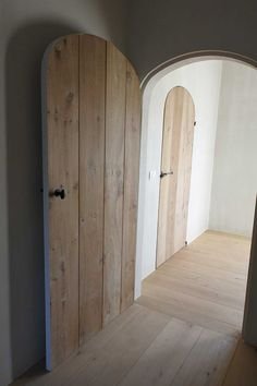

Voor het toilet zou ik graag een deur maken in volgende stijl:
Maar zou hierbij ook graag het gebruik van niet-natuurlijke lijmen vermijden.
Ik zie dat het kader op de foto met pen en gat verbindingen gemaakt is.
Zou het geheel stijf genoeg zijn als de verticale planken (tand en groef) er dan gewoon op genageld (met gesmede nagels) zouden worden?

prachtige deur, en prachtig hout
het is me niet helemaal duidelijk of je al dan niet natuurlijke lijm wilt gebruiken
de vertikale planken ('paneel') hoef je niet te verlijmen, zelfs niet te nagelen
ik lees 'op genageld' > het paneel op de foto is inliggend, als je dat er op nagelt, dan verandert het ontwerp helemaal
de stijlen en de regels zou ik wel verlijmen
wens je dat niet, dan dienen de pen-en-gat-verbindingen heel nauwkeurig uitgevoerd te worden met precies passende/klemmende pennen
daarbij kan je voor dubbele pennen gaan (op dezelfde breedte 2 pennen + 2 langgaten)

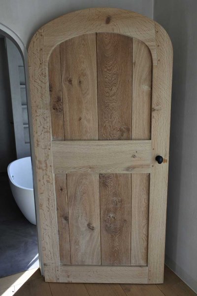

Is een geklampte deur, geen inliggende panelen. Planken worden genageld. Pen en gat van het frame zou ik wel verlijmen. Ik zou het gewoon met een D3 lijm doen (wit, watervast). Er zijn natuurlijke alternatieven, maar niet meer van deze tijd behoudens voor restauratie of instrumentenbouw.
Dit is de andere zijde van dezelfde deur (andere deur, zelfde ontwerp en zelfde woning) ( kijk ook naar de foto van de topicstarter: tekening hout beplanking loopt door van onder tot boven):

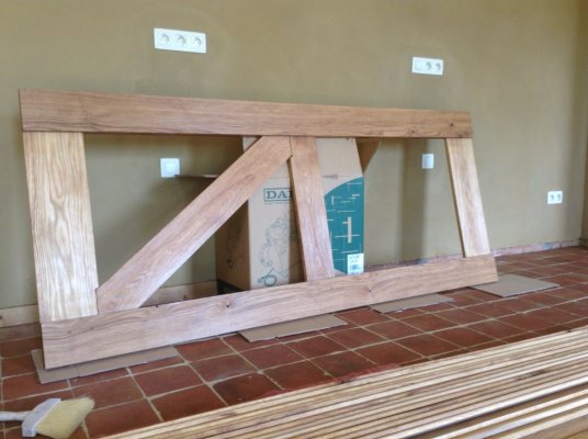

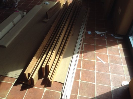

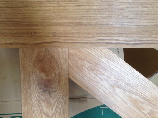

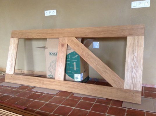

De deur krijgt traag maar zeker vorm. Vanwege corona zijn er flink wat lessen weggevallen en er is ook nog een ander project tussen gekropen. Maar nu zijn de lessen voorbij en is de deur "thuis".
Het kader zit in elkaar en zoals voorzien enkel met pen en gat bevestigd met toognagels. De leerkracht is ook benieuwd of het gaat houden op lange termijn.
de voorkant
de achterkant
detail schoor en toognagels
De deurlijsten en beplanking van de kader zijn ook ingeolied (met rauwe tungolie) en klaar voor montage. Op aanraden van de leerkracht zal ik die verdoken vernagelen.
