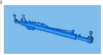

Heb het enkel voor Fordson gevonden:
ttps://www.schlepper-teile.de/de/traktorteile/lenkung/hydraulische_lenkhilfen/lenkzylinder/index.pmode?detailid=14356
De klep die de olietoevoer naar de stuurcilinder regelt zit op de stuurstang.Als je aan het stuur draait wordt de klep in of uit geschoven en vloeit er olie in de cilinder. Maar volgens mij zit er intern in de stuurklep een lek waardoor er veel olie werkloos door de klep stroomt. Hierdoor blijft er onvoldoende olie over voor de hef en voorlader. Draai ik aan het stuur, dan vermindert de oliedoorstroom en gaat de hef wel.
Koppel ik de stuurbekrachtiging volledig af, dan werken hef en lader prima.

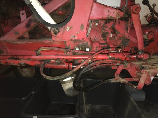

Deze tractor heeft volgens mij een volledig hydraulische besturing, Er is dus geen stuurhuis. Dit systeem wordt ook bij veel rijdend materieel en bij grotere motorjachten gebruikt. Er is dus geen stuurbekrachting zo als bij een auto of vrachtauto. Zou je eens wat foto's willen plaatsen, van hoe het nu zit aangesloten?

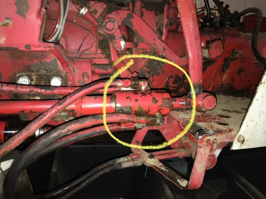

Het met geel omlijnd deel is de regelschuif. Bij dit bekrachtigingssysteem blijft het originele stuurhuis behouden.
11.651
4.516
De tractor op jouw foto heeft dus geen orbitrol besturing, maar een gewoon mechanisch stuurhuis. Met hydraulische bekrachtiging. Hoeveel druk krijg je op de uitgang van je oliepomp? Zal vermoedelijk een tandwielpomp zijn. Kan gewoon versleten zijn. Soms kan je met een revisiekitje er weer wat leven in krijgen.
