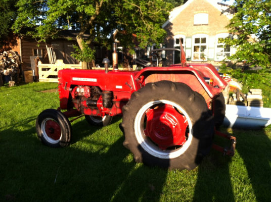

In smeren met zuurvrije vaseline tegen bloemkolen en zo dat deden we vroeger
Wat voor tractor is het kom van oorsprong van de boerderij en tractoren heeft altijd nog mijn belangstelling,
AvdLinden
30 apr 2014
454
94
1969 is een mooie "nieuwe" tractor. Wat is het er voor een?
Mijn McCormick D430 is van 1959.

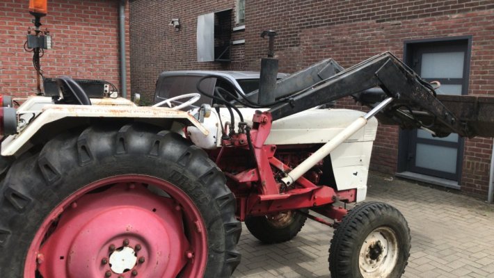

Het is niet moeders mooiste. David Brown 990 Selectamatic. Er zijn wat aanpassingen aan gedaan en de verf is ook niet origineel. Maar hij rijdt en tilt, dat is voor mij het belangrijkste.
De ganse electrische installatie moet nog onder handen genomen worden want af en toe gebeuren er nog vreemde dingen. Normaal gezien wordt verlichting en dergelijke bij voertuigen eendraads aangesloten. Chassis is tweede aansluiting. Maar dat geeft bij oudere voertuigen wel eens problemen door slechte verbindingen. Het is de bedoeling om alles met een tweede, rechtstreekse massadraad aan te sluiten.

De ground is in dit soort systemen al snel een probleem. Voorlader had ik ook wel willen hebben maar red me meestal wel met de hef. En anders met de atlas 404 minigraver. Een mens verzameld wat door de tijd.

Bekijk bijlage 122942
Ik heb ook een DB Selectamatic 990 alleen dan zonder voorlader.
Destijds de elektrische installatie vernieuwd en alle draden vervangen. Bij de koplampen wel extra massa kabel gemaakt op een nieuw punt in de buurt en niet via de koplampvoet.
Misschien al bekend maar bij Nieuwe onderdelen voor oude tractors & klassieke auto’s - Histoparts zijn de meeste (originele) onderdelen te bestellen.
Leuk project :)
4.510
969
Leuk project :)
Electriciteit heb ik vorige week volledig vernieuwd. Dat was een eenvoudig klusje. Alle lampen hebben een rechtstreekse massaverbinding naar de batterij. Ik wil geen problemen meer met slechte massa.
De hydraulica is een ander paar mouwen. Daar gebeuren vreemde dingen hoewel ik dat ook begin te begrijpen.
Zoals een voorlader die enkel omhoog gaat als ik aan het stuur draai...
Hmmm, das niet perse handig ;). Neem aan dat je stuurbekrachtiging hebt en verwacht dat de aanvoer van de voorlader na het orbitrol gemonteerd is.
Om olie door te laten naar de voorlader moet je sturen.
Werken de andere functies van de voorlader wel zonder te sturen?
8.165
2.629
Het lijkt me niet handig om je hefinrichting op de retour van je orbitol aan te sluiten. Ook niet op de pers, want die is drukloos als je niet stuurt. Ik ken de tractor verder niet, maar zit er niet ergens een oliepomp voor aanbouwdelen op? Meestal ergens op de achterbrug.
Marcus84
27 aug 2015
21
Boxtel
Nee, deze tractor heeft maar 1 oliepomp, tevens zijn de bak en achterbrug ook gecombineerd dus olie is voor beide + extern.
8.165
2.629
Werkt je achter hef op je stuuroliepomp? Waar haal je de olie vandaan voor je getrokken materieel? Een orbitol heeft normaalgesproken een eigen pomp en een drukloze retour naar het oliereservoir. Dit systeem dient alleen voor sturen. Er is geen mechanische verbinding tussen het stuurhuis en de wielen.. Het reservoir van de stuurinrichting is ook niet groot genoeg voor bijvoorbeeld een kiepcilinder van een aanhangwagen.
Marcus84
27 aug 2015
21
Boxtel
Mijn versie heeft geen externe aansluitingen en geen stuurbekrachtiging. De trekker heeft 1 pomp voor de hef en aansluitpunten voor externe aansluiting(en) en optioneel stuurblok. Hierin zijn met de hendel en kleppen wat mogelijke flow en doorvoeren af te regelen.
Ben het met je eens dat dit gescheiden is of zou moeten zijn dus ben benieuwd hoe dit dan aangesloten is.
Of de voorlader zit bij de externe stuurpomp of de stuurbekrachtiging en voorlader zitten samen op 1 of meerdere externe aansluitingen.
