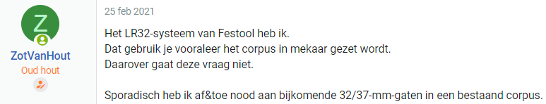

ik kreeg net van tendotools info binnen over een mal van kreg om gatenrijen te boren
voldoet precies aan mijn sporadische nood om in bestaande corpussen binnen het 32-mm-systeem gaten bij te maken om kruismontageplaatjes te plaatsen
naar men mij aan de tel vertelde zitten de rijen bij de oude mal op 25 en 30 mm van de rand
bij de nieuwe mal zou dat 37 mm zijn
48,39 incl
