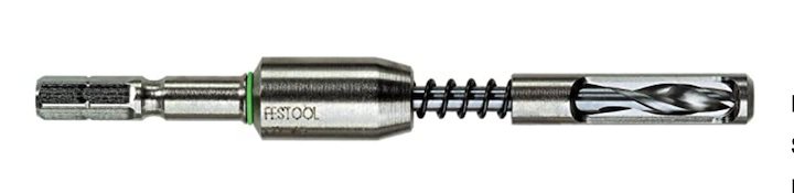

Ik denk dat ik het zou hebben gedaan met de centrotec centreerboor van Festool. Meteen op de exacte diepte.
OK, het boorgat zal wat gechipt raken, maar er komt toch blijvend een euro-schroef in.
EDIT: die kostte ook rond de € 50,00, maar ik heb hem toch al liggen. Een eenvoudig 5 mm boortje met een diepte aanslag doet het evenzo goed voor een fractie van het geld.

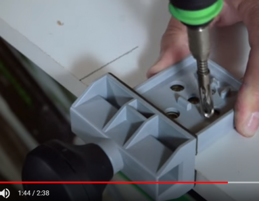

in de rand van dit draadje heb ik deze video van festool
vanaf 1:39 tonen ze een hulpstuk voor het boren van de kruismontageplaatjes
dat is niet van festool
het antwoord daar van festool nl is bedroevend
gelijkaardig aan dat van häfele in #23

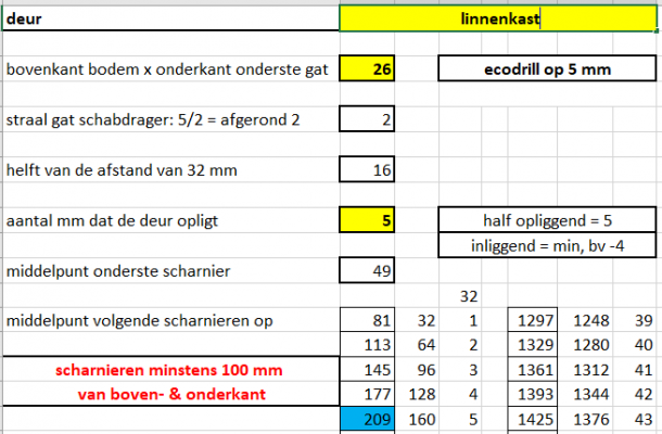

de reden waarom ik in het 32 mm systeem bijkomende gaten precies op een veelvoud van 32 mm wil hebben, is dat ik de plaats van de scharnieren niet afpas door de deuren naast de gatenrij te leggen, maar door de vertikale afstand tussen de onderste vaste ligger & de onderzijde van het 1ste 32 mm gat te meten
die voer ik als parameter in een xls in, samen met het aantal mm dat de deur opligt of inligt
dan kies ik uit de waarden de afstanden tov de onderkant van de deur waarop het middelpunt van de scharnieren komt
de ecodrill erop & boren
past perfekt !

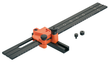

dat ding van tendotools lijkt echt handig
ook om gewoon 2 gaatjes voor een kruismontageplaat te maken
vanaf 15/6 leverbaar

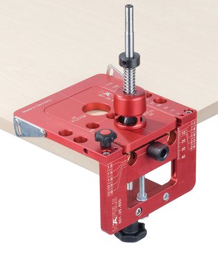

Deze blum mal
gebruik ik voor
  • montageplaten voor scharnieren (kruis en recht)
  • legplankdragers
  • ladegeleiders
  • tip-on met montageplaat
voldoet volgens mij aan al je eisen van post #1 voor zover die nog actueel zijn.

Volgens mij bedoelen we iets verschillends of juist hetzelfde : ) . Festool noemt het een centreerboor. Hun uitvoering heeft een dieptebegrenzing voor 5 mm Euroschroeven. Eigenlijk met name bedoeld voor het voorboren voor het bevestigen van kadegeleiders en het deel van de scharnier dat in een corpus bevestigd wordt.
Plaatje:
