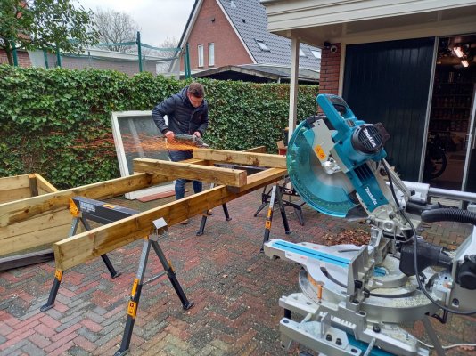

Uiteindelijk is het de Makita LS1219L geworden.
Bij Klium jl. 17 december besteld en betaald. Heb er tot afgelopen dinsdag 17 januari op moeten wachten.
Het ging bij Klium van smoes naar smoes. Dan lag het niet bij hun in voorraad, dan lang het aan de corona problemen, dan lag het aan Makita. Maar wel op website schrijven dat levertijd ca. 7 werkdagen of iets langer zou kunnen gaan duren. :mad::mad::mad:.
Houten balken zagen met de slijpschijf. Ingenieus 🤣🤣
