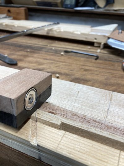

Ik heb er zelf een gemaakt. Voor een japanse zaag. Zonder zetting dus.
Als je een gewone zaag gebruikt dan moet je een vrijloop hebben onder je geleiding.
Ik denk dat je beter rondom goed kan aftekenen en dan behoedzaam ook rondom zagen. Zaag dan langs een haaks stuk hout laten lopen. Dat scheelt een stuk.
Een hele deurstijl van één kant aan alle kanten haaks doorzagen, met of zonder 'magnetic saw guide' gaat mij in elk geval niet lukken.

gewoon zelf iets maken, sterke magneetjes bestellen ..
Ik gebruik iets gelijkaardigs om mijn kumiko snedes loodrecht te krijgen (ik heb onvoldoende zaagspier-geheugen 🙁)
