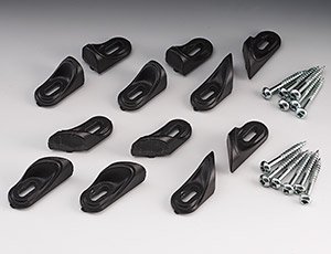

Ik heb een zaaghulp van sandvik waar de zaag door een stalen bladveer haaks wordt geklemd tegen het massieve rechtopstaande geleidevlak.
Die moet ik ook nog ergens hebben, nooit gebruik, jij wel ? Is het handig ?
Voor er bij misschien, als er niets anders voor handen is of op een lastige plek, balken (verstek) in een dak constructie oid
Ik meen me te herinneren dat de zaag nogal stevig geklemd wordt door die veer, te zwaar eigenlijk, maar dan zou een beetje vettigheid wel kunnen helpen, vaseline bv.

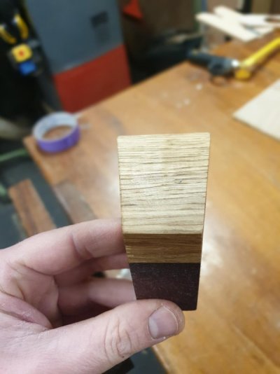

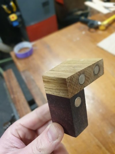

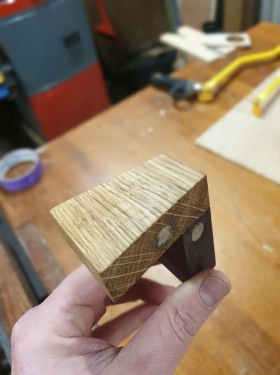

Grappig, ik heb vorige week net een zaaghulp gemaakt voor het zagen van zwaluwstaarten. Stukje eik, stukje purperhart en wat magneetjes. Werkt prima met een Japanse zaag.
Zoiets kan je natuurlijk ook prima maken voor een haakse snede.
In plaats van vaseline zou ik dan eerder droge teflonspray gebruiken .
Dit is een van de weinige gereedschappen die zowel links als rechtshandig gebruikt kan worden, die van mij tenminste want ik heb er ook wel eens gezien waar maar aan 1 kant de zaagklem geplaatst kon worden.
