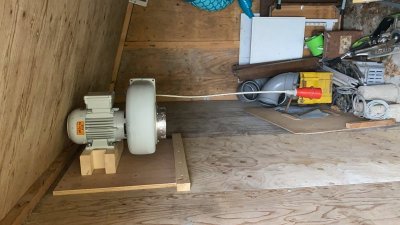

Hieronder de tussentijdse voortgang......moet nog wat beugels verstellen om het "netjes" te maken.....

Zo ZO zo zooo!!! wat een mooie glim pijpen daar wordt je snel jalours op ! Netjes aangelegd
Ik had je nog een paar berichten gestuurd kijk er even naar. Ook hier wordt hard gewerkt
Daar hoort eigenlijk een verchroomde cycloon bij.....

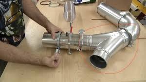

In het samenstellen van mijn afzuiginstallatie kwam ik op internet een aantal filmpjes tegen die buizen van Nordfab gebruiken......reteduur maar een heel mooi systeem.
Nu heb ik met mn spirobuizen maar een fractie van de kosten van nordfab buizen maar 1 verloop kwam ik tegen wat ik toch wel interessant vond.....
Het is een Y-stuk achtig verloop van 150mm naar 2 x 100 mm
Ik heb al een tijdje zitten zoeken maar ik kan van Spiro achtige materialen geen vergelijkbaar stuk vinden.....
Wellicht PVC maar daar heb ik nog niet heel veel in gezocht......
Heeft iemand een idee of zo'n Y-stuk of T-stuk of Broekstuk te krijgen is in 150 naar 2 x 100?
Alvast bedankt.
Groetjes
Danny

Kijk eens bij Ventilatieland, daar heb ik mijn 160 mm spiro systeem gehaald incl broekstuk. Ik heb de verjonging naar 100 mm gemaakt in de zakleiding, zo dicht mogelijk bij de machine. De zakleiding via 45 grd T stuk (dus 3*160mm) aangesloten op het hoofdsysteem. Aan het eind van iedere streng een afsluitdop 160 mm zodat je de boel kunt inspecteren / schoonmaken. Als je de dop eraf haalt neemt het zuigvermogen / luchtsnelheid fors toe door de mindere weerstand en zuig je restanten zo naar je afzuiger. In mijn geval af16 van felder met microfilter in de werkplaats voor behoud van warmte. Geen cycloon, vind ik overbodig.

Ja precies......
Ik had in de filmpjes van Jay Bates ook al gezien en gehoord dat bij een verjonging naar 100/80 mm je een xtra buis op gat open moet houden omdat de lucht anders teveel instort.....
Van daar mijn vraag.....
Ik ben op dit moment dij deze uitgekomen........
https://www.axminster.co.uk/axminster-trade-dust-extractor-y-adaptor-150mm-to-100mm-and-50mm-105319
Deze voldoet volgens mij op dit moment het beste aan mijn wensen.
Maar eventuele alternatieven zijn welkom natuurlijk.....

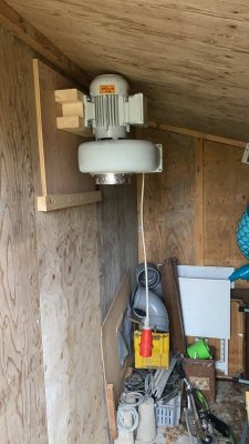

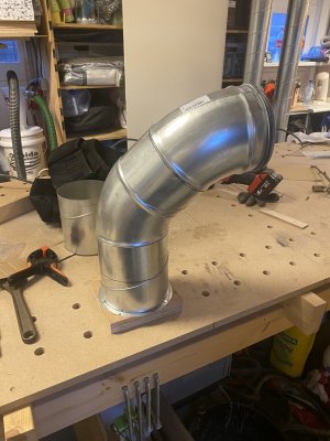

@Karangetang....
Ik heb geen 160 hoor......ik heb 150 mm Spirobuis.
Vandaag ook lekker bezig geweest ter voorbereiding.......
De motor hangt......ik heb m uit de hoek gehouden omdat ik gelezen had dat het beste is om met een recht stuk buis aan te komen bij de cylcoon.
Tevens alvast een verloop gemaakt van de "uitlaat" met een 2 x 45 gradenbocht........zodat daar een stofzak onder kan straks.

Ah dat is een hele gerustelling:eek: want ik was al van plan een tussen stuk te gaan maken voor je, van 160-150 dat hoeft dus niet
Het ziet er prima uit zo
dus dat scheelt ik heb een paar vragen:
de buiten omtrek van de inlaat van je ventilator
de afstand van de hartlijn van je inlaat naar de wand
de vrije hoogte die je nu hebt onder je ventilator meet van af de onderste rand van je inlaat tot de grond
Over de buizen de volgende vraag
Als ik het goed heb is de binnen maat van je spiro buis exact 150 mm de vraag is gaat de verbinding sok er in ,
of er omheen en wat is dan het buiten diameter van die sok
Als ik het goed zie op de foto gaat de 45gr bocht in de pijp dus dan zit ik goed met de inlaat
de zelfde vraag voor een 45 bocht.
Nu heb ik de inlaat van het spruitstuk 152 mm binnen maat check dat even kan het nog veranderen

Hoi Kar,
Ik heb net even een paar metingen gedaan....
Omtrek van de buitenmaat spirobuis is exact 475mm buiten omtrek.......dat is 152,2 mm buiten diameter.
Ik heb een wanddikte gemeten van 1 mm....dus binnendiameter zou 473/pi= 150.6 mm zijn.....
De moffen gaan IN de Spirobuis.
De afstand van wand naar hart inlaat is op dit moment 22 a 23 cm.....ik kan evt de achterplaat opdikken met 2 x 15 mm multiplex om de gewenste afstand te realiseren.
De hoogte van grond tot onderkant inlaat is 170.5 cm.
Buitendiameter inlaat moet ik nog even opmeten.......ik trek er schilderstape omheen en snijd ik exact af.....dan leg ik het tape recht neer en meet dat op.
Zo krijg je een hele exacte maat.
Ik hoop dat je zo genoeg en exacte info hebt.
