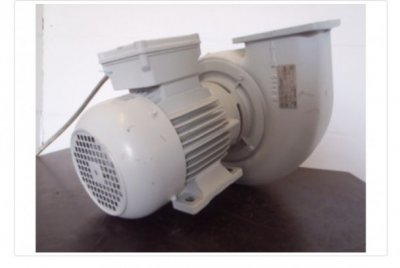

Ik heb uiteindelijk iets gevonden waarvan ik denk dat die het werk wel gaat klaren.......
2 pk met een debiet van 1800+ m3
Ik ga met deze motor beginnen en stapje voor stapje m'n onderdelen bij elkaar zoeken......en aansluiten.
Wordt vervolgd.....

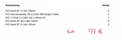

Zijn dit soort buizen een redelijk alternatief?
Wellicht niet het beste....maar kosten zijn natuurlijk ook een dingetje.
Wilde 150mm voor de hoofdleiding en aftakkingen )aftakkingen met Y stukken) , en dan met een koppelstuk op maat afsluiten naar de diameter aansluiting van het af te zuigen apparaat.....blastgate erop en t laatste stukje met flexibele slang aansluiten.

Ik gebruik dunwandig kunststof 125 dat is het goedkoopste gekhier gekocht:
https://pvcvoordeel.nl/dunwandige-pvc-buis/
Een spuitstuk Y vorming kost dan 7 euro in metaal is dat veel meer
Bekijk bijlage 94432
Wordt vervolgd.....
Grt
Danny
Wat voor schoepenrad zit er in deze blower? ik heb indertijd ook naar soortgelijke exemplaren gekeken, maar vaak waren die meer geschikt voor rookgasafvoer en minder handig voor spanen transport....

Op zich een mooi degelijk ding maar ik vaag mijm wanneer ik naar het plaatje kijk toch iets af. Ik vind dat de impellor van dat dit ding een vrij klein diameter heeft of zie ik iets verkeerds ...de meeste ventilatoren hebben toch gouw een diameter van 35 tot 40 cm ...
5.062
1.416
Een van de problemen met een afzuiging waar de spanen door het schoepenwiel gaan, is dat je geen behoorlijk, optimaal gevormd schoepenwiel kan gebruiken. Die zijn niet bestand of geschikt voor het verwerken van stof, spanen en een restje hout dat meegezogen wordt. De schoepen moeten bestand zijn tegen klappen van flinke brokken en mogen geen stof vasthouden. In de praktijk betekent dit weinig schoepen die zwaar uitgevoerd zijn. Maar dit gaat ten koste van rendement, zuigkracht en opvoerhoogte.
Je moet dus echt wel een ventilator gebruiken die voor deze toepassing gebouwd is, tenzij je kan rekenen op de goede werking van een cycloon. Maar dan nog moet het schoepenwiel zodanig uitgevoerd zijn dat stof er geen vat op heeft.

Dan heb ik blijkbaar een denkfout gemaakt en denkende dat de ventilator die ik gekocht heb qua werking gelijk was aan zo'n unit die op een HBM platform staat.

Ik snap oprecht niet waar de motor van "mij" anders is.....
Dit ding is toch in de basis hetzelfde?
