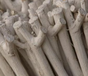

Dit is geen kritiek Jan maar is er niet iets te verzinnen met een tak/stam. Ik bedoel een leven stuk boom of dikke tak waar van nature al een knik in zit. En ook een zijtak. Maar dat is meer een optie. Jij moet met jou ervaring in de natuur zoiets wel in een bos kunnen vinden. Okay dat betekend wel opnieuw beginnen, Daar zou ik zelf ook niet op zitten te wachten, maar waarom iets namaken als je het in de natuur kan vinden. Als je in staat bent de nerven van het hout in jouw voordeel te laten werken dan heb je een super sterke stok. De ring kan je dan wel op de zelfde manier gebruiken.

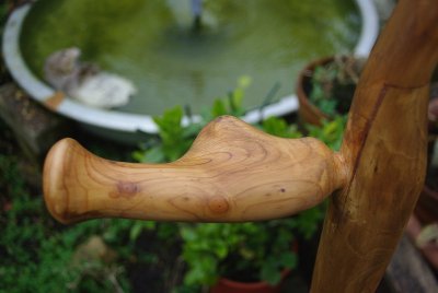

Nieuw gat geboord.
Alles geschuurd tot korrel380
Handvat erin gelijmd.

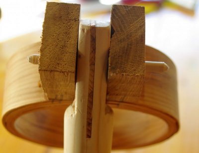

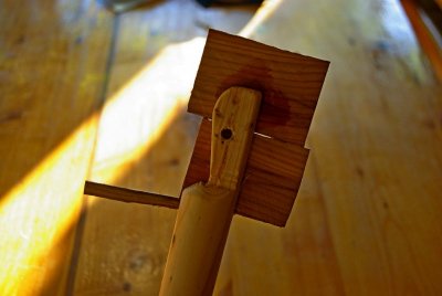

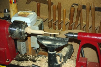

Ik heb een stukje rondhout gemaakt van net geen 6mm
Een stukje mee gelopen en dat gaat goed, tot ik hem liet vallen.
Eerste reparatie gedaan, scharnier uitgebroken
Gelijk een verbetering aangebracht.
Ik had nog wat hout leggen van 1.5mm dik, zaag uitgezocht die die dikte van zaagsnede had en gevonden.
De boel weer in elkaar gezet.

Work in progress : ik zie dat je alweer een paar stappen verder bent. Heb je voor jou reparatie er speciaal voor gekozen om twee plankjes te gebruiken? En waarom de nerf haaks op de nerf van de stook zelf? Wat betrefd de afwerking zou ik voor een natuurlijk product gaan. een olie of was product geven een mooie uitstraling en liggen lekkerder in de hand, ook aan de blaren denken. Voor mijn tuingereedschap gebruik in gekookte lijnzaadolie, okay het ruikt een beetje naar een frituurpan maar het is een prima bescherming en voelt lekker aan.
hartelijke groet Hugo
de Haan
17 aug 2009
4.049
1.432
Emst
Waar het gat zit was het hout van boven naar beneden een stuk afgebroken, dus met de draad mee.
Door een plaatje hout met de draad haaks erop hoop ik dit de volgende keer te voorkomen.

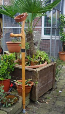

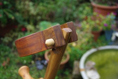

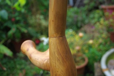

Hij is klaar.
Ik moet voortaan slechtere foto,s maken, ik zie op de foto schuurkrassen die mij in het echt niet opgevallen zijn.

Mooi resultaat Haantje.
Iets wat ik zou veranderen is een stukje draadstang met goudkleurige moeren in plaats van het houten spilletje aan de ring, maar dit is een visie van mij.
Groetjes Sirjacobs Didier.

Ik heb er vandaag mee over straat gelopen, ging goed.
Alleen de ring moet ik nog iets veranderen, hij gaat nu te ver naar beneden.
Ik heb bewust een houten pen gebruikt, ik wilde hem namelijk helemaal van hout maken en geen metaal gebruiken.
Het enigste metaal wat er in zit zijn 2 spijkertjes om het leer vast te zetten.
Leer zit ook gelijmd.
