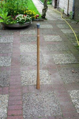

Er komt een vervolg.
Ik ga 2 nieuwe maken omdat ik met een maand of 2 geopereerd wordt aan mijn enkel.
De huidige stok bevalt goed, maar heb er nu 2 nodig.
En dat moet er hetzelfde uitzien.

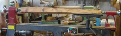

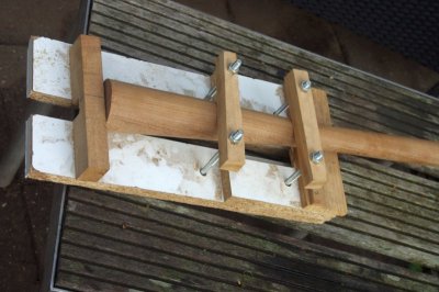

De eerste kruk is al mislukt, namelijk gebroken tijdens het draaien, ik ben heel gebleven.
Een foto hoe ik een stuk Taxus ingespannen had.
Vanmiddag maar even naar Rick geweest en mooi en stevig hout opgezogd.
Dus poging twéé kan beginnen.

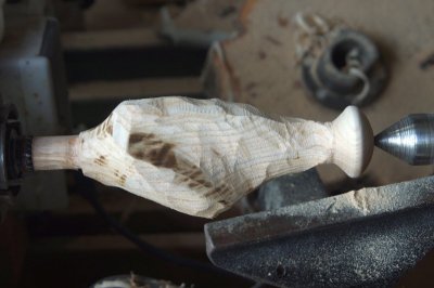

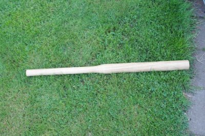

De 2 lange stukken ruw rond gemaakt en één dunner gemaakt maar hij begon te wiebelen.
Heb dus een bril nodig die ik niet heb.
Eén besteld bij HBM en komt morgen binnen, ben benieuwd.

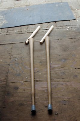

De Bril is binnen, heb er mee gewerkt en hij valt mij niet tegen.
Met als kanttekening, ik heb nog nooit met een bril gewerkt.
Foto van de vordering.
De onderste versmalling krijgt nog een ander verloop.

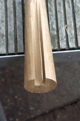

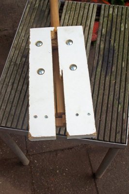

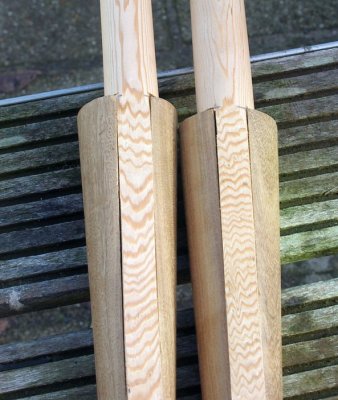

Ben een schuin stuk aan het uitzagen geweest.
De laatste foto is het resultaat en de andere twee zoals de stok in de mal zit.

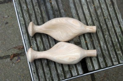

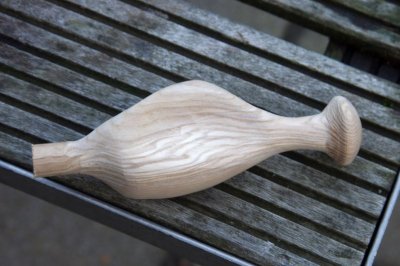

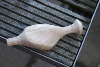

De korte stukken pas gemaakt in de uitsparing en het eerste handvat gemaakt, is tot korrel 220 geschuurd.
Bovenkant.
Onderkant.
