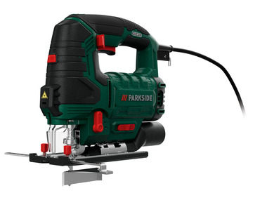

misschien ook parkside van lidl

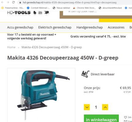

Is dit een goede keuze voor het project?
adviesprijs 124
is een groene bosch
op zich ni slecht voor sporadisch gebruik
de marktprijs is meestal lager, maar die ken ik niet
de tip van @thomasz in #4 is zeker ni slecht
blauwe makita
staat voor kwaliteit
en gaat slechts 70 euro
koop er nog voor 5 euro zaagjes bij, en je hebt hem gratis geleverd
neen, als ik tussen beide zou moeten kiezen, dan blindelings de makita !
aanvulling: gratis verzending is op de prijs ex btw gebaseerd, dus een paar zaagjes meer kopen

Ben zelf erg tevreden over de Makita decoupeerzaag. Zou wel net het tientje meer uitgeven en voor de 4329 gaan. Je krijgt dan toerenregeling en 3 pendelstanden, goeie deal. Heel fijn machientje, doet gewoon precies wat je ervan verwacht zonder poespas. Enige nadeel is dat er zo'n kort snoertje aanzit, maar dat lijkt de manier van Makita om mensen te laten overstappen op batterijtjes.
Bij de Gamma net zo goedkoop te halen als online.

jorisvh
+1 voor de makita 4329K wegens
  • regelbaar toerental
  • regelbare pendelactie
  • koffer (let op, 4329 zonder K komt in een kartonnen doos)
en dat voor 77€
