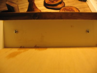

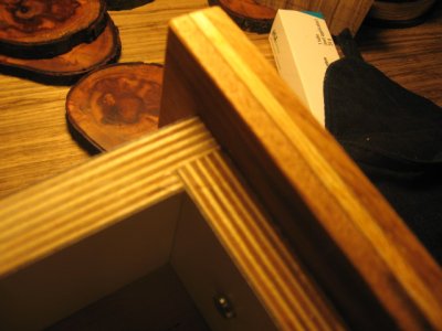

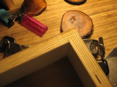

Nu was het tijd om de lades te maken, hiervoor heb ik lange stroken gezaagd, welke ik heb voorzien van een zaagsnede tbv de bodem, alles in een keer gedaan, zodat er qua maatvoering geen noemenswaardige afwijkingen konden ontstaan.
De uiteinden van de lange zijdes ingezaagd ter dikte van het multiplex, zodat de voor en achterkant verlijmd konden worden.
Uit triplex 7 bodems tbv de lades gezaagd, netjes geschuurd, en weer verder
Vervolgens mijn collectie lijmklemmen uit het rek gehaald, en de 7 lades mooi vlak en haaks geklemd.
Bij het niet haaks zijn viel het mij mee dat je redelijk eenvoudig kunt corrigeren door de positie van de lijmklem iets te wijzigen, viel mij ook mee.
De bodems hebben alleen in het midden in de lange kant in de zaagsnede een blupje lijm gekregen, vast is vast nietwaar???

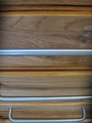

Aangezien het er zo wel erg multiplexerig uit ging zien, hak al gekeken wat er eventueel voor de frontjes gebruikt kon worden.
Nu stonden er nog wat eikenhouten planken, zo rond de 5mm dik, mooi materiaal voor de ladenfrontjes.
Dus: maat van de fronten bepaald, eiken op maat gezaagd, en 7 triplex frontjes op maat gezaagd.
Toen ben ik e.e.a. gaan verlijmen met de laatste klemmen uit de collectie
Dus eerst een plaatje eiken, vervolgens een plaatje triplex, en als laatste het echte frontje bestaande uit eiken.

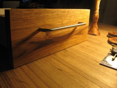

Ik kwam in een kassie nog 7 rvs handvaten tegen, en dat leek mij wel leuk als handvatties.

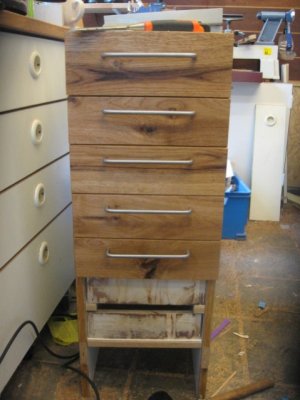

Aan de frontjes heb ik het meeste werk gehad, koste ook relatief veel tijd qua drogen en netjes op maat zagen.
Heb nu 5 frontjes klaar, er staan nog twee in de klemmen.
Omdat ik nogal ongeduldig ben, heb ik deze frontjes verder netjes opgeschuurd en met de grepen op de lades gemonteerd.
Met een mal gaten in de frontjes en lades geboord, en vervolgens met de bij de grepen behorende schroeven, zowel de grepen als frontjes op de lades gemaakt, met als bijkomend voordeel dat de frontjes altijd nastelbaar zijn
De frontjes zijn afgewerkt met druivenpit olie.
