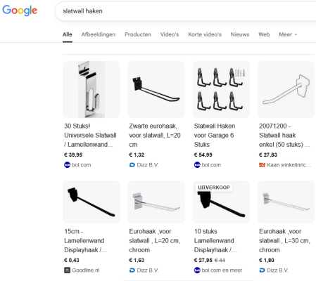

Je slatwall is de achterwand. Daar kan je die haakjes in hangen, maar ook gewoon planken.

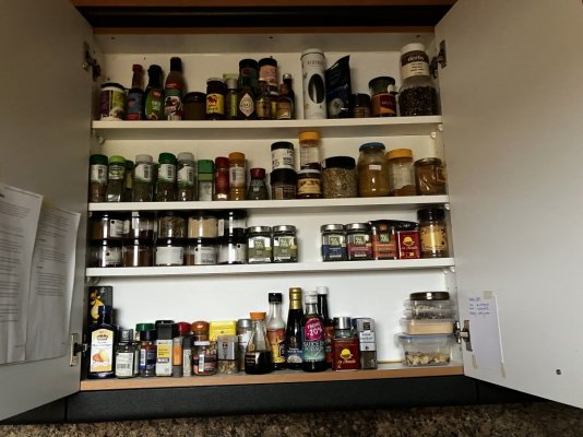

@Rik Hechtel,
de afwezigheid van een vangrail valt mij op
heb mijn klant gewaarschuwd voor vallende glazen kruidenpotjes
die kunnen een kookplaat aardig beschadigen
verder . . . klaag niet over plaatsgebrek ! zie ik daar niet een paar dubbeltjes staan !?

@ZotVanHout : jouw idee uit post #5, als vangrail geen plexiglas maar een alu hoekprofiel ( geeloxeerd voor het mooie) van 15x15. De potjes moet je over de vangrail tillen waardoor je wel extra hoogte nodig hebt.
Ik zou ook plankjes maken boven reikhoogte, die komen altijd van pas.
goed idee, @thomasz,
het rek zal vooral uit witte melamine bestaan
ik dacht er aan om de vangrail uit een bijpassende wit geverfde alu-staaf te maken
doorboren en er in plaatsen
als de klant het schab niet vol stouwt, kan die de potjes schuin nemen om ze er over te tillen

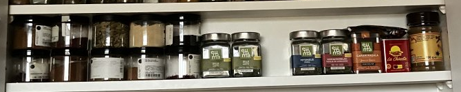

klaar om geplaatst te worden
ik vond geen witte (holle) staven om de potjes in toom te houden
dan maar alu diameter 6 mm aan 3 x 3,29 euro
stijlen op mekaar geklemd en met de kolomboor een gat van 6,5 losdoor
achterwand van 8 mm
2 aparte delen, omdat de middenstijlen de voeg tussen de 2 deuren moeten vullen
afspraak is dat, na sluiting van deuren en schuiven, enkel esdoorn, fineer of massief, zichtbaar is
