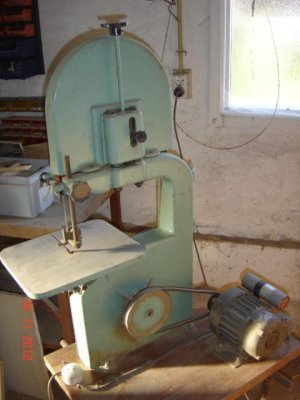

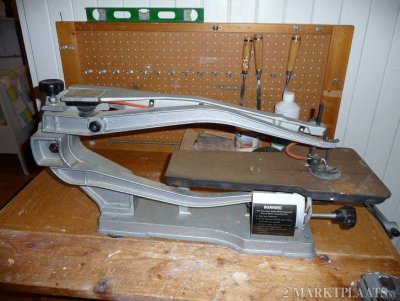

Inderdaad ben ik nogal bezig om machines aan te schaffen. Soms komen ze op je weg soms zoek en vind je ze. De figuurzaag (een oude Huvema) had ik een tijdje geleden al gekocht. Echter vlak voordat ik hem zou gaan ophalen kreeg ik een berichtje dat ze motor ivm opslag in een vochtige schuur hadden verwijderd en die hadden "weggegooid" tijdens het opruimen van een verbouwing... Toch maar opgehaald voor heel weinig (€ 5) mede omdat er ook voorbeeldboekjes bij werden geleverd en een naaimachine voetpedaal waarmee de zaag met verschillende toeren kan worden aangestuurd. Ik dacht dat ik wel ergens een motortje zou kunnen opduiken en hem dan weer herstellen. Dat bleek iets ingewikkelder te zijn dan ik dacht. Ook de aandrijving was verdwenen dus dat moest een hele operatie worden. Vandaar gezocht op Marktplaats naar dezelfde machine zodat ik de oude machine als donor kan gebruiken. Dat is gelukt. Vandaag uit elkaar gehaald, schoongemaakt en goed gesteld. Doe ik bijna met alle machines: uit elkaar halen, goed afstellen en dan weer in elkaar voor het betere (zaag) werk. Zo leer ik de machines goed kennen en als zich problemen voordoen weet ik ongeveer waar ik moet zoeken.
De lintzaag was meer een geval van: volgens mij moet ik als ik met hout aan de gang een lintzaag hebben. Op de fora en anders wordt er hoog opgegeven van deze machines en blijkt dat als je hem 1 keer hebt hoe vaak je er gebruik van maakt. Dat zal zich dus in de praktijk nog moeten gaan bewijzen. Leuke (echt oude) machine. Hij heet: Simple-Simon Powertools en komt uit Canada. Oud, maar voor zover ik het kan beoordelen technisch in goede staat. Ook die zal ik weer eerst uit- en in elkaar zetten, alles goed stellen en dan maar afwachten waar ik hem voor ga inzetten.
Donderdag en en vrijdag komt mijn kleinzoon en gaan we mijn werkplaats opnieuw inrichten. Op oude spullen naar het stort brengen en (hopelijk kom ik zo ver) een zaagtafelverlenging maken voor mijn verstek en afkortzaag. Tot nu ben ik veelal bezig geweest met steigerhout en aangezien je die altijd koopt op een lengte van 5 m heb je ook wat lengte nodig bij de afkortzaag.

Hierbij 2 foto's van de nieuwe aanwinsten
    65,3 KB · Weergaven: 133
    35,6 KB · Weergaven: 133
