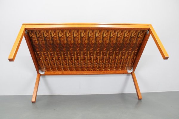

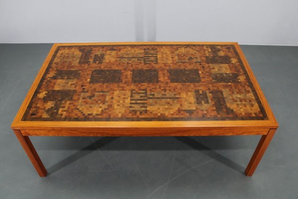

Van een oude eiken vloer ben ik van plan om een nieuw tafelblad te maken. Nu ben ik erg gecharmeerd van kopse houten tafelbladen maar ben terughoudend door de angst voor de werking van het hout. Het blad zou c.a. 150x90cm en de dikte moet nog bepaald worden (liever niet meer dan 3cm) en de stukken hout 2x2cm. Ik heb al een aantal voorbeelden gevonden uit de jaren 70 en 80 met een vergelijkbaar formaat tafel blad (20th Century Coffee Table By Georges Ciancimino In End Grain Marquetry of 1980s Danish End Grain Mosaic Coffee Table By Middelboe & Linduma For Tranekaer | Rolf Middelboe & Gorm Lindum Christensen | Vinterior).
Nu is mijn vraag of er een hout verbinding tussen de stukjes hout zou moeten zitten of juist niet en zijn er andere dingen waar ik rekening mee moet houden?

je gaat langshout met langshout verbinden en dat is een zeer sterke verbinding, in tegenstelling tot kops met langshout dus je hebt geen extra verbindingen nodig.
Maar je wel (veel) werk mee gaat krijgen is om de top mooi vlak te krijgen, vandikte zal niet gaan en dus blijft er schuren over

kopshout van 3cm dikte heeft weinig sterkte, zeker niet bij overspanning van 1m50.
ik denk dat je dit dat op een drager moet verlijmen.
En dan moet je dunne plakjes hebben om het stabiel te houden.
Ik zou een multiplex van 25 mm beplakken met plakjes kopshout van 3-4 mm
Het voorbeeld dat je geeft is een koffietafel, veel kleiner dus en de beschrijving
END GRAIN MARQUETRY
doet vermoeden dat het op gelijkaardige manier gebouwd is.
jorisvh
had niet door dat er 2 voorbeelden waren en enkel het eerste gezien.
het eerste lijkt me duidelijk: marquetry = inlegwerk.
bij het 2de is het patroon onder en boven totaal anders
misschien 2-zijdig inlegwerk?
hoe dan ook, een massief kopshouten blad opsluiten in een langshouten kader is volgens mij een recipe for disaster.

Het idee van een houtverbinding is om de werking van het hout te verminderen, ten minste dat was me gedacht
Nou, het eerste idee is natuurlijk van iets kleins iets groots te maken, of het een andere vorm te geven. Ondanks verbindingen blijft hout gewoon werken. De juiste verbindingen zijn die waarbij het hout nog steeds kan werken zonder dat het object uit z'n verband geraakt.
Voor je kopshout blokjes zou je nog kunnen denken aan verbinden met zwaluwstaarten. Of puzzelstukjes vormen. Het probleem blijft echter je 3 cm. Pak eens zo'n blokje met twee grip-tangen en je breekt het in tweeën. Je trekt/scheurt de vezels makkelijk uit elkaar, het is de richting die de minste sterkte heeft.

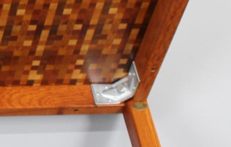

multiplex bestaat volledig uit langshout dat op dwarshout verlijmd is. de reden waarom het daar wel goed gaat en zelfs stabiliserend werkt is dat de laagjes zo dun zijn dat de krachten die opgebouwd worden als het hout wil uitzetten of krimpen zo klein zijn dat de lijm het zonder problemen bij mekaar houdt.
(ik vraag me nu af of die lompe hoekjes
origineel zijn of een lapmiddel om slecht ontworpen verbindingen in het frame te verhelpen.)
over de stabiliteit van een massief kopshouten tafelblad maak ik me niet veel zorgen. dat is niet anders dan een kopshouten snijplank of slagersblok. als die over de seizoenen een paar mm uitzetten en krimpen, geen probleem. maar, opgesloten in een kader van langshout gaat het fout.
sterkte is iets anders. ik zou mijn kopshouten snijplank niet aan 2 kanten op een balkje leggen en er dan op gaan zitten. een tafelblad van 1m50 en 3cm dik zeker niet.

Dank voor alle feedback en gedachtes. Na een testje lijkt het er het inderdaad op dat het tafelblad meer dan 6cm dik moet zijn of een multiplex drager moet hebben.
Deze tafel gaf me hoop dat het mogelijk is maar inderdaad, het is geen vol hout blad. 1774859350330.png
