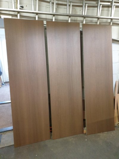

Ik heb vanochtend ook 4 grote platen (305x122) gefineerde MDF gehaald die als fronten, deuren en zijpanelen gaan dienen.
Heb een hele mooie deal kunnen sluiten want deze platen waren speciaal besteld maar al een jaar niet opgehaald. Het zijn platen met Wenge fineer.

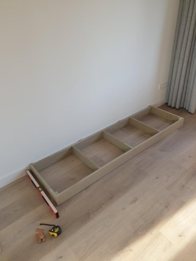

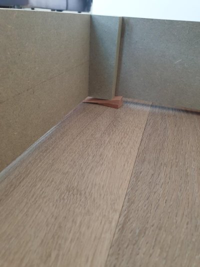

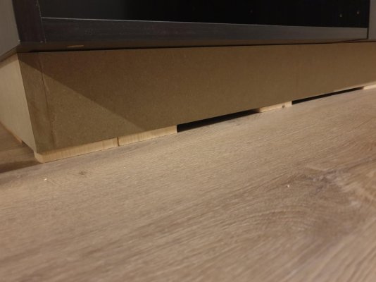

Ik heb de eerste sokkel geplaatst en nu blijkt dat de vloer inderdaad behoorlijk scheef is. Ik moet aan 1 kant 5mm opvullen om het geheel waterpas te krijgen. Ik heb daarvoor hardhouten wiggen gezaagd, maar het gevolg daarvan is natuurlijk dat je op dat punt een veel hogere belasting krijgt.
Zouden stelpoten in dit geval toch niet handiger zijn? Of moet ik langere wiggen maken zodat er meer ondersteuning is?

ik zou gewoon aan de binnenkant van elke dwars lat een extra plankje (multiplex, mdf,...) schroeven.
Ik veronderstel dat je aan de buitenkant toch nog een plint voorziet die je langs binnen vastschroeft en zo de opening bedekt.

gewoon enkele afvalplankjes, kost niks. en een veel groter oppervlakte spreiding
Als je de kast wil fixeren kan je dit beter bovenaan doen als tilt beveiliging.
Je kan de kast op de sokkel fixeren met 2 schroeven achteraan, zie je toch niet eens ze ingeladen is.

Een wig heeft maar een klein raak vlak zo je op de foto kunt zien
Dan toch beter een plaatje of meerdere plaatjes pas maken wil je de kast later op een ander plaats zetten die
Dan wel vlak is heb je geen probleem

Het was niet de bedoeling om de plint vast te maken aan de vloer. Ik heb een aantal dunne plaatjes gezaagd van verschillende diktes (10, 6, 4 en 2mm). Die heb ik er nu onder liggen zodat ik inderdaad een groter draagvlak heb.
De eerste corpus staat inmiddels, uiteindelijk zullen ze aan de bovenzijde worden vastgemaakt aan de muur om eventueel omvallen tegen te gaan. Overigens worden de 3 kastdelen ook aan elkaar vastgezet.

Het gaat me niet zozeer om de plint maar om een stabiele basis waar ik de kasten op zet. En aangezien je de kasten niet scheef wil hebben staan moet deze sokkel horizontaal staan.
De plint komt gewoon op de sokkel.

Allereerst de sokkels waterpas gesteld met gezaagde uitvulplaatjes:

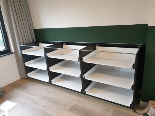

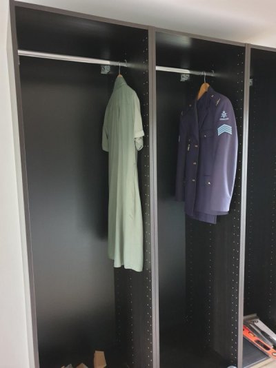

Hierna de 3 hoge kasten gemonteerd, geplaatst en aan elkaar verbonden. Ook zit de bovenzijde verankerd aan de muur. 2 kastdelen wordt hanggedeelte, daaronder komen nog 2 planken. Er komen ook 2 deuren per kast, 1 voor het lage gedeelte, 1 voor het hanggedeelte.
Aan de andere zijde van de kamer komt het lage gedeelte met lades. Ook deze staat op een zelfde soort sokkel, gelukkig was de vloer hier wat meer horizontaal. Ik heb de afstanden tussen de lades veranderd, waardoor er nu 2 hoge lades komen met een front van 30cm en 1 lagere lade met een front van 20cm. Hierdoor was het wel wat puzzelen op welke hoogte de lades gemonteerd moeten worden, maar uiteindelijk is dit gelukt.
Ik zit nog wel te twijfelen of ik niet een extra versteviging moet plaatsen aan de bovenzijde. Deze metalen strips zijn niet echt stevig en ik wil er een blad opleggen van Corian. De overspanning is nu bijna 80cm.

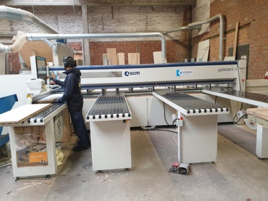

Inmiddels ook de maten berekend van de deuren en deze op de juiste breedte gezaagd. Vanuit de houthandel hebben ze deze voor mij op de bruto maat gezaagd. Wel met een high end machine!
ik veronderstel dat je de voorboringen van de metod gevolgd hebt
maximera of exceptionnel ?
goeie vraag
dan zou je ipv die strips een metalen profiel moeten plaatsen
aan de buitenste zijden moet de verbinding met het corpus onzichtbaar blijven

Welke kledingroedes gebruik je hier? Ikea Pax beslag in Ikea Metod kasten?
Als het blad maar 1cm dik is, zou ik persoonlijk bezorgd zijn dat het zou barsten of breken als iemand in het midden van 1 kastdeel gaat zitten of staan. Dat is puur intuïtief, zonder kennis van de sterkte van Corian, en dus misschien helemaal niet terecht. Hoe dan ook, als je daar wat aan wil doen, moet je iets toevoegen dat de buigstijfheid van het blad significant vergroot. Een bovenregel in eender welk plaatmateriaal van 18mm zal niks toevoegen. Dan moet je naar iets als een metalen koker 30x30mm gaan kijken die je stevig tegen het blad lijmt. Liever 1x ~236cm doorlopend tussen de uiterste zijdes dan 3x ~76cm tussen de zijdes van elk korpus want zo’n profiel momentvast aan de melamine zijdes bevestigen is hopeloos.

Ik heb Maximera lades gebruikt en inderdaad de boringen aangehouden die al in het corpus zaten. Maar ik kwam er (na montage van alle geleiders) achter dat je de onderste gaten moet gebruiken van de geleiders en niet de bovenste zoals staat aangegeven in de handleiding.
Ik heb zelf de kledingroede (Hettich) gekocht bij de lokale bouwmarkt. Bij de Ikea heb je alleen roedes voor de Pax kasten en deze hebben een andere maatvoering. Voor de Metod keukenkasten zijn er geen roedes. Daarom zelf maar een lange roede gekocht en deze op maat gezaagd.
Als ik een versteviging plaats tussen de 2 metalen strips wilde ik dit eigenlijk van een strook multiplex doen. Bij keukens is dit natuurlijk ook gewoon spaanplaat. Ik kan deze bevestigen met pockethole schroeven of zelfs nog van de buitenkant schroeven. Aan de zijwanden komt namelijk ook nog een paneel met wengé.

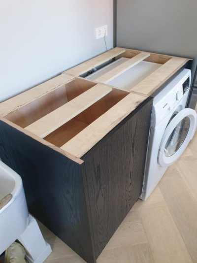

Voorbeeldje van hoe ik het had gedaan bij een andere kast, het gaat in dit geval alleen om de strook in het midden:
om juist te positioneren kan je koekjes zetten
horizontale regels dragen weinig bij aan de draagkracht
