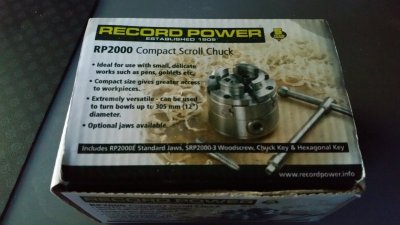

Dit is de chuck welke ik nu heb: http://www.recordpower.co.uk/product/compact-scroll-chuck-34-x-16-tpi-thread#.VceoribtlBc
Feit is, als ik een bank kan kopen waar mijn huidige chuck op past, evt met verloop dan heeft dat mijn voorkeur.
Mettertijd zal ik toch op andere chucks overstappen maar dan wil ik wel het meest gangbare Europese systeem kunnen gebruiken.

Ik heb ongeveer dezelfde chuck, maar dan van Schulte.
Ik gebruindere op de midi welke M33 heeft.
Het enigste nadeel vind ik dat de chuck behoorlijk verder naar voren komt met het verloopstuk.
Voor kleinere voorwerpen is dit geen probleem.
Heb de chuck trouwens ook al gebruikt op de wivamac (werkt goed)

Klopt, het is ook de reden waarom ik denk aan deze volgorde van aanschaf/werken.
  1. Bankje kopen met M33.
  2. Huidige chuck gebruiken met verloopstuk voor pennen, ringen, tollen, vogelhuisjes etc. (nog wel even checken of dit past deze week)
  3. Binnen niet al te lange tijd chuck vervangen door M33 chuck (wellicht ook van Record zodat ik mijn klauwen kan behouden)
  4. Daarna iets grotere dingen draaien als kleine schalen en vazen.
Mocht ik dan over een jaar ofzo een 2e bank erbij kopen dan passen al mijn spullen zoals chucks etc.

Hoi Wimmel,
Ook met de chuck welke je nu hebt kun je makkelijk kleine schaaltjes draaien.
Zou je later wat meer willen, dan zou ik kijken naar de oneway Talon chuck.
Dit is de eerste chuck welke ik heb aangeschaft en deze is gewoon fantastisch.
Zou je later een grotere bank aan schaffen en grote schalen willen draaien, dan kun je de oneway stronghold overwegen.
