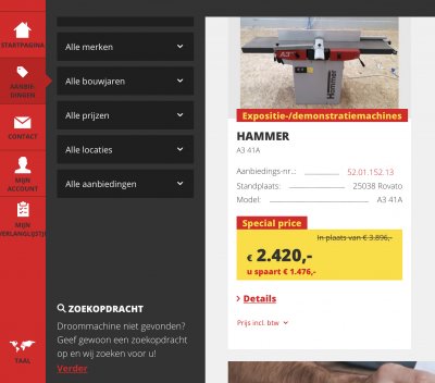

2100 ex btw is 2541 inclusief, de Hammer is tig jaar nieuwer en met garantie, over de prijs (2420 incl) is ook daar te onderhandelen...maar dit is toch allemaal boven budget?

Hoi Jac,
dat is in ieder geval binnen budget! Maar dan ga ik zo brutaal zijn om onze mede-forummers om hun mening over jouw machine en jouw aanbod te vragen ;) want ik ken alleen maar het Scheppach spul wat ze bij HBM verkopen (en dat kan vast geen leidraad zijn). Oh, en foto's zijn zeker welkom!
