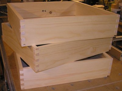

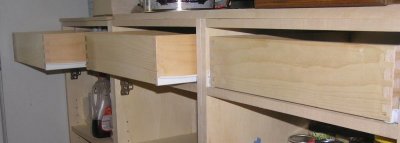

De drie laden zijn ook zo goed als klaar. Ze moeten nog gelijmd worden en dan zijn ze inzetbaar. De fronten worden tegelijk met de deurtjes gemaakt. Dat is hoofdzakelijk freeswerk en dat kan met zo min mogelijk omstellen gedaan worden.
Omdat ik al een tijdje geen zwaluwstaarten met de mal heb gedaan ben ik lichtelijk de mist in gegaan. Ik maakte eerst een test met de zwaluwstaartfrees. Daarna probeerde ik de pennen met de rechte frees daar op passend te maken. Toen dat goed werkte heb ik alle pennen voor het echie gedaan. Toen ik de zwaluwstaarten ging doen heb ik behoorlijk wat moeten bijsturen om alles toch weer redelijk passend te krijgen. Ik had eerst de staarten moeten maken en dan pas de pennen want aan de pennen valt veel meer te regelen om alles goed passend te krijgen.
Klaar voor het lijmen.

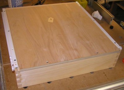

De 12 mm multiplex bodems zijn aangemaakt en ze passen wonderbaarlijk strak in de sponningen. Het achterpaneel heb ik ontdaan van de onderkant tot en met de groef voor de bodem. Zo kunnen de bodems in de lades schuiven.
Na het lijmen zijn de iets doorstekende pennen en zwaluwstaarten glad geschaafd. De bodems zijn in de lades geschoven en vast geschroefd. Ook zijn de ladegeleider helften aangebracht. De lades gaan zeer soepel over de geleiders zoals te verwachten. Met de drie lades op hun plaats ziet het er al wat normaler uit.

wel jammer dat je zo een eenvoudige geleiders neemt. Heb je niet overwogen om geleiders te nemen met kogellagers? bv accuride geleiders, volledig uittrekbaar en softclose of zelfsluitend? OK kost mss 10 Euro per paar extra maar als je zoveel werk steekt in de degelijkheid van je kasten (multiplex ipv spaanplaat/MDF) en schuiven (zwaluwstaarten) is dit een verwaarloosbare meerkost...

Ik heb dit type geleider al vele malen toegepast en ik ben er tevreden mee. Ik heb zelfs een test gedaan door dit Euro-type en rails op kogelbanen voor lades in de werkplaats. In loopeigenschappen merkte ik geen verschil ondanks de zeer stoffige omgeving. Maar van hooguit een paar maal open en dicht schuiven per dag zul je weinig van slijtage merken. De Euro-stijl geleiders waren wel veel makkelijker in en uit de ladeblokken te halen. Bij de kogelbaan-versie moest je eerst een palletje indrukken of omhalen voordat je de lade kon verwijderen. Het weer terugplaatsen vereiste tevens een goede oog-hand co-ordinatie omdat de banen precies in smalle groeven gestoken moesten worden.
Van nature ben ik weinig geïnteresseerd in opsmuk. Als iets zich bewezen heeft maar relatief goedkoop is ga ik niet op zoek naar een duurdere uitvoering.

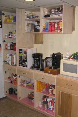

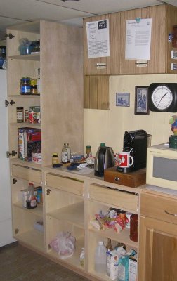

De grote bovenkast is nu klaar. Tussen de kast en het plafond heb ik zo'n twee centimeter vrijboord, net genoeg on de kast op z'n plaats te krijgen. Bij het verwijderen van de stalen bovenkast werd gelijk duidelijk dat men indertijd gewoon om de kasten heen heeft geverfd. Omdat de keuken functioneel moet blijven ben ik wel verplicht spullen in de kasten op te bergen en er later weer uit te halen als er aan gewerkt wordt.
De grote kast is geplaatst.
Ik moet nu de ruimte tussen de kast en de aanrechtbladen opvullen en dat kan wel eens een langdurige klus worden. Gelukkig regent het buiten. ;)

Door allerlei zomerse activiteiten is de vaart er een beetje uit geraakt. Maar ik wel wat vorderingen gemaakt.
De twee wat kleinere bovenkasten zijn geplaatst. Die had ik in eerste instantie tegen de rachels van de muur geschroefd. Dat bleek een slechte keuze want de muur was bepaald niet recht. De kastjes trokken scheluw zodat een testdeurtje niet te stellen was, overal scheef. Dus een truc verzonnen: French cleats. De muurstrip kon ik uitvullen zodat die lat vlak was en haaks op de grote kast stond. Aan de onderkant heb ik ook blokjes geplaatst zodat de kastjes recht en haaks opgehangen konden worden. Dat bleek een gouden greep te zijn.
De drie fronten voor de laden zijn ook aangebracht. Toen ik de testdeur installeerde bleek dat i andere scharnieren had dan van de bestaande kasten. De deuren moeten minder overlap op het frame hebben. Dat houdt in dat de deuren smaller moeten worden dan van de eerder gemaakte kasten. De breedte van de drie fronten was wel gebaseerd op de bredere deuren. Als het storend is zal ik de fronten wel aanpassen. In de tussentijd heb ik ook nog ook nog zeildoek besteld om op de planken te leggen. Het is niet de zware kwaliteit die je op tafels kunt aantreffen maar ik denk dat het wel voldoet.

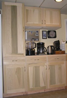

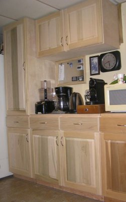

Ik ben de warme dag (31C halverwege de ochtend) gestart met foto's maken om de nieuwsgierigen van dienst te zijn.
Dit is de huidige situatie op het plaats delict. Het te smalle deurtje is een proefstukje om te zien of de gaten voor de scharnieren op de goede plaats zitten. De scharnieren hebben in deze situatie voldoende verstelmogelijkheden om alles goed uit te lijnen. De donkere stukken op de muur geven aan waar de oude kasten gezeten hebben. M'n luie voorgangers hebben gewoon om de kasten heen geverfd. Op de grote vlek links komt een soort van schilderij, een gegalvaniseerde staalplaat in een lijstje. De oude kasten waren van staalplaat en je moet nu eenmaal staal hebben om je koelkastmagneten en andere zaken kwijt te raken.

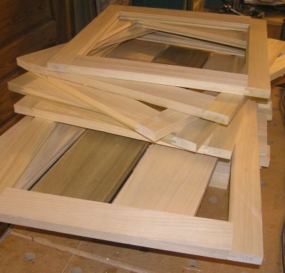

Dit zijn alle deurlijsten, gefreesd en op de uiteindelijke maat. Alles is droog in elkaar gezet zodat de panelen er nog in kunnen.

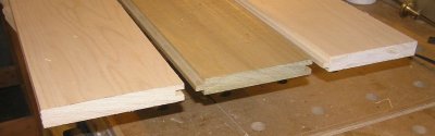

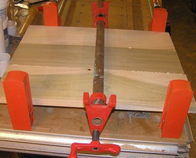

Voor het samenstellen van de panelen maak ik gebruik van een groef en messing. Op deze manier krijg je de planken met minder moeite in één vlak. Met domino's of lamello's hebben de planken iets meer vrijheid. Als de plank licht gebogen is wordt dat enigszins gecorrigeerd door de andere planken.

Ik heb nu de panelen verlijmd. Een nachtje laten drogen en dan wordt het oppervlak van lijmresten ontdaan en eventueel wat gevlakt.
Ik ben niet te zuinig met lijm geweest. Liever wat teveel dan net niet genoeg.

Na het frezen van de panelen werd het tijd om de deuren samen te stellen. Ik maakte setjes van een paneel en de framedelen. Per deur werd de draairichting bepaald en de plaatsen van de scharnieren aangegeven. Nu werden de potgaten voor de scharnieren met een 35 mm Forstnerboor aangebracht en de plaats van de bevestigingschroeven gepriemd. Met een losse stijl is het makkelijker boren dan met een complete deur. Omdat het hout van de panelen niet lekker vlak was moest ik wel wat schaven aan de panelen. Met de Stanley shoulder plane was dat een fluitje van een cent.
Voor het lijmen van de frames ging ik zeer voorzichtig te werk. Eerst werd een stijl en een regel ingesmeerd met lijm en haaks op de MFT-werkbank opgeklemd. Met een kookwekker hield ik de droogtijd in de gaten. Daarna werd een tweede regel gelijmd en haaks ingeklemd. De tweede stijl werd droog in de groeven geplaatst als extra controle. Bij het laatste lijmen werd eerst het paneel in het frame geschoven en als sluitstuk de tweede regel aangebracht. Op die manier kwamen alle deuren mooi haaks uit het proces.
Als laatste werd er een profieltje rondom de deur gefreesd en alles kon gemonteerd worden. Het viel me op dat deze Haefele scharnieren zeer geriefelijk te verstellen waren.
Weer een klus geklaard.
