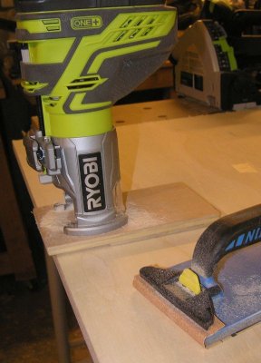

Na het plakken worden de overstekende randjes met de nieuwe bovenfrees weg gefreesd. Dat wordt de eerste keer op deze manier zodat ik benieuwd ben naar het resultaat.
WR1944
in memoriam
Alle randen met het strijkfineer zijn glad afgewerkt. Met het mini bovenfreesje ging het vrij vlot. Het freesje had ik net een fractie boven het oppervlak ingesteld zodat er met schuurpapier het laatste beetje weggeschuurd moest worden. De batterijen moesten wel een paar keer opgeladen worden want het kleine freesmachientje lustte wel een paar Ampères.

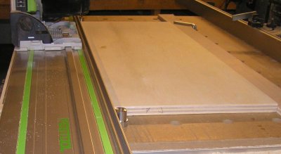

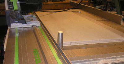

Als bijna de laatste zaagsnede moest ik een truc bedenken om een lengte van zo'n 750 te zagen. Het was te breed voor de MFT en ik had de lineaal over de korte kant kunnen doen maar ik had alles lekker haaks afgesteld. Dus kwamen de Parf dogs van Veritas uit de verpakking. Eerst met het lange stuk boven de tafel maar daar kwam de zaag niet langs. Met het lange eind naar beneden werkte het ook. Omdat de gaten door het vele gebruik een haartje ruimer zijn geworden moest ik het kleine beetje speling naar één kant drukken.
Na de breedte afgetekend te hebben plaatste ik de plaat met de maatstreepjes tegen de plastic strip van de lineaal. Aan de achterkant klemde ik een aanslaglat op de tafel. Na nog wat laatste correcties kon ik alle 6 platen exact op 500 breed zagen.
De zaag knalde tegen de lange dogs aan.
Met het lange deel onder ging het beter.

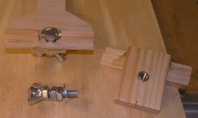

Voor het LR32 systeem heb ik uithouders gemaakt om de gatenrail op de correcte afstand van de rand te kunnen positioneren. Het ziet er simpel uit en dat is het ook maar volgens de catalogus heb ik er zo'n €150 mee verdiend.

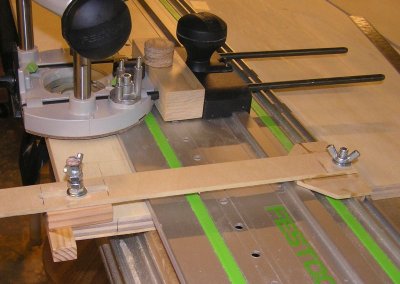

Het bestaat uit dezelfde onderdelen als het Festool origineel, alleen van restjes gemaakt. Ik heb een frees met een spitse punt die ik boven de uitgezette lijn kan plaatsen en zo de rail goed kan positioneren.
Ik moet nog wat componenten kopen want de schroevenbak is niet oneindig groot.
Hier is het gemonteerd. Aan de onderkant van de rail kan ik een aanslag plaatsen zodat de gaten op dezelfde hoogte beginnen. Ik heb een slobgat voor de eerste rij gemaakt om op 37 mm uit te komen. Een tweede slobgat komt er voor de rij in het midden van de brede panelen.

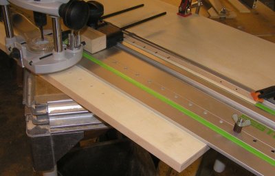

Het gaat nog steeds langzaam want elke stap wordt goed doordacht. Ook moet ik steeds voor hulpstukken zorgen om in kleine series te kunnen werken.

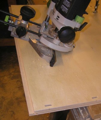

Dit is de werkwijze voor het boren van de 5 mm gaten. Op het eerste schot uit de serie heb ik de plaatsen afgetekend waar de gaten moeten komen. Drie verticale lijnen volgens het 32 mm systeem. De voorste en achterste krijgen de gaten voor de plankdragers. Alle drie lijnen bevatten ook de gaten voor de laderail. De gaten voor de scharnieren worden apart geboord want dat is geen gat van 5 mm. De uithouders zijn hier verwijderd en de lineaal is met twee lijmtangen vast gezet. De vleugelmoer rechts houdt een afstandhoudertje op z'n plaats. Het is een restje T-rail met een aangepaste slotbout. Tegen de achterkant van de rail heb ik een strook hout geklemd waarop ik de plaats van de diverse gaten heb aangegeven.

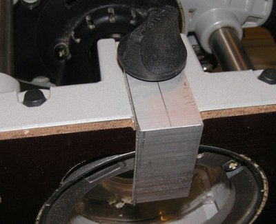

Omdat de bovenfrees over de rail hangt heeft die de neiging om wat over te hellen. Om dat tegen te gaan heb ik van een stukje alu hoeklijn een steuntje gemaakt en dat op dezelfde manier vastgezet als de reguliere versie. Alleen steekt het pootje van de L nu onder de zool.
En hier is dan het eerste geboorde paneel. De rail en twee plankdragers zijn aangebracht en het lijkt allemaal goed uit te lijnen. Nog twee van deze panelen en dan gaat alles in spiegelbeeld voor de rechtse wanden.

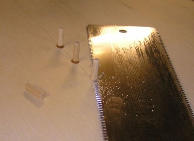

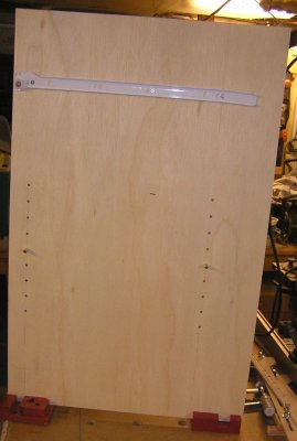

En als je dan op de automatische piloot werkt dan gaat er wel eens iets mis. Zoals gaten boren waar ze nu net niet moeten komen. Gelukkig had ik nog de 5 mm deuvels van een eerdere misser.
De gaten voor de plankdragers zijn geboord. Ook de gaten voor de ladegeleiders zitten er in. De gaten voor de montageplaatjes van de scharnieren zijn ook voorgeboord.

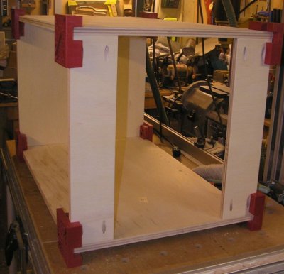

Dan zijn de potgaten aan de beurt. Dat aftekenen en boren ging vrij vlot zodat de plaats voor de domino's kon worden bepaald. Daartoe moet elke kast even in elkaar worden gezet. Dat doe ik met haakse klemmen van Woodpecker. Ze waren best prijzig maar ik heb er wel meer plezier van dan ik in eerste instantie dacht. Dat in elkaar zetten moet wel precies gebeuren want met streepjes op de naad geef ik aan waar de Domino-frees moet worden geplaatst. Omdat ik met 6x40 domino's werk kan ik niet in ieder element de halve gatdiepte frezen. De wand is 18 mm zodat ik daar 15 diep ga. Om vergissingen te voorkomen heb ik eerst alles afgetekend zodat ik eerst de wanden frees.

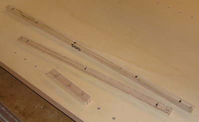

Om her en der snel af te kunnen tekenen waar de potgaten en waar de domino's komen heb ik zogenaamde story sticks gemaakt. Op afvalstrookjes op lengte heb ik aangegeven waar de diverse gaten komen. K is een potgat (Kreg) en D is een domino.

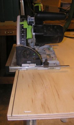

Nu alle domino gaten gefreesd zijn wordt het tijd voor de groef achter waar de 12 mm achterplaat in valt.
Eerst een zaagsnede voor de 12 mm dikte en 10 mm diep.
Vervolgens in twee stappen het meeste materiaal weggefreesd. Er bleef nog een halve millimeter over en dat werd met de horletoet (router plane) glad gemaakt. Met de shoulder plane werden de randjes zuiver geschaafd.

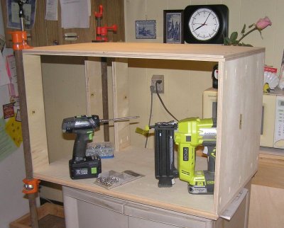

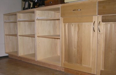

Na alle uitgebreide handelingen om in een kleine serie de kasten te fabriceren gaat de laatste stap, het monteren, lekker snel.
Ik had een dubbele onderkast gemaakt en die kant en klaar gemonteerd vanuit de kelder naar de begane grond gesjouwd. Dat was een flinke klus. Dus besloot ik alles voor te bereiden en op lokatie te monteren. Vandaar de naam Ikea in de aanhef.
De domino's worden droog geplaatst en de delen worden met Kreg schroeven in potgaten verbonden. Dan wordt het achterschot in de sponning gelijmd en met de tacker gefixeerd. Die achterwand geeft de kast z'n vormvastheid.
De drie onderkasten zijn in elkaar gezet, op de 2x4 fundatie gezet en onderling met wat schroeven verbonden. Geheel links komt een kast tot het plafond en op de midden- en linkerkast komt een plaat (is al aanwezig) met een witte toplaag. Dat materiaal komt als een plaat van 1200 bij 2400 terwijl ik maar een stukje van 1000 bij 500 nodig heb. Het materiaal is wel handig want bij een vorige gelegenheid (freestafel) heb ik de restjes ook goed kunnen gebruiken.
