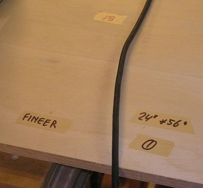

Dit is het resultaat van m'n stickerwoede. De plaatdeel afmeting in inches, de zijde waar het strijkfineer komt, het nummer van het plaatdeel en het nummer van het onderdeel. In het totaal zijn er 47 onderdelen voor het karkas. lades en deuren komen later aan bod.

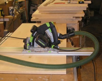

En dan naar mijn gevoel het beslissende moment: de eerste zaagsnede. De nieuwe TS55 begint hier meters te maken. Het loopt nog wat stroef van de nieuwigheid maar het zaagbeeld is typisch Festool, spiegelglad. Op de achtergrond de plaatdelen in 18 mm.
De diepteinstelling is in inches en dat is natuurlijk een doorn in mijn oog. Ik ga kijken of ik een metrische versie kan versieren. Met een officieel vervangend artikel of iets dat ik zelf knutsel maar die inches gaan weg.
WR, ik dacht dat ik daar wel eens een sticker van Festool in mm voor gezien heb maar weet niet meer waar.
Mvg, :)
WR1944
in memoriam
Dat klopt, dat kan ik me ook nog herinneren. Eerst was er hier een sticker die inches aangaf voor de eerste generatie zagen. Verkooptechnisch heeft men ingezien dat een verdeling in inches ook de hard-core figuren over de streep kon trekken. En nu wil ik weer terug naar echte maten. Ik ga op het Internet snuffelen.

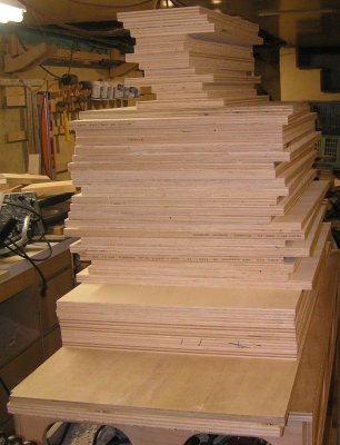

Ik heb alle benodigde delen uit 18 mm op de werkbank geplaatst en het is een indrukwekkende stapel geworden. Bijna 750 hoog. Na de voet ga ik de strijkfineer aanbrengen. Pas als dat zit kan ik de delen op de gewenste maat zagen.
