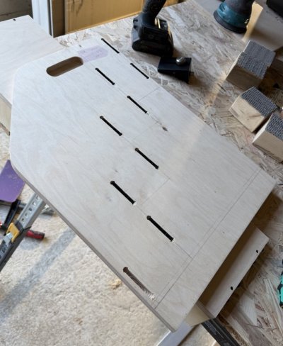

Ze stonden ook op houtpro ook 3 jaar geleden al.
Ik frees ze er op cnc in heb ook mallen voor bovenfrees gemaakt.
Bovenfrees is standaard gereedschap.
En heb gruwelijke hekel aan om gereedschap te kopen die je maar voor een toepassing kunt gebruiken. Eenvoud is in mijn mening een extra dikke +
Ze hebben er ook die je kunt boren..
Heb verschillende systemen getest onderandere Peanuts, lamello, deuvels, fixchips, mini fix
Heb een voorkeur voor systeem dan "universeel" is en liefst groot bereik.
Lees mogelijkheden zeta bijvoorbeeld ben je gebonden aan die speciale frees.
Ook heb je stukken voor verbindingen die je los kunt maken.

Dat is dan wel interessant, heb je foto’s of tekening van die mallen
Heb gewoon plaatje gefreesd dat ik met frees met bovenlager er mee kan frezen. Aan weerszijden een plankje of stukje balk.
Kan zelfs met kantenfrees iets wat meeste wel tot beschikking hebben.
Net als vroeger met sloten in een deur.
