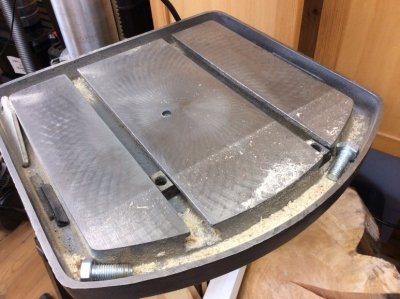

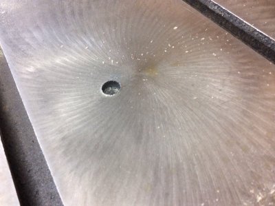

Flink doorboren!
Vorige week moest ik met de gatenboor een paar schijfjes boren uit underlayment. Boor keurig ingesteld, ook met de dieptestop geloof ik en een extra plaat eronder om in te boren. Tijdens het boren wou het schijfje maar niet lossen. Nou dacht ik, dan de boortafel maar wat omhoog.... Met als gevolg een mooi gaatje in de boortafel:mad: Wat was het geval: de gatenzaag kroop omhoog langs de boor, ondanks dat ik die nog extra had vastgezet toen de zaag even slipte.....
Kijk hieronder en huiverrrr.....

Ja,ik heb dus onbedoeld zelf een poging gedaan, alleen niet in het midden:(

Zo'n gepland gat in het midden van je boortafel is best handig. En ook goed voor je gemoedsrust. Ik plaats altijd m'n boor boven het gat, ook al boor ik maar een klein stukje in het hout. Mijn diepte-aanslag is niet zo makkelijk en fool proof in te stellen zodat ik altijd het zekere voor het onzekere neem. Maar we leven met je mee.
Maar je kan altijd nog een groter gat in het exacte midden en door en door boren zodat het foutje niet meer opvalt. ;-)

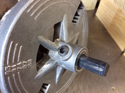

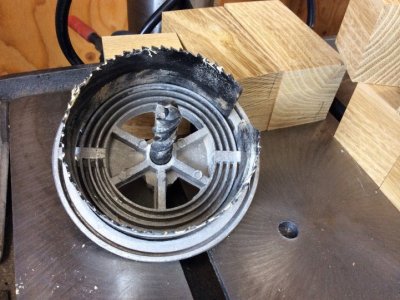

Dit is het probleemgeval:
En hier zit te dader:
Dus IK kan er niks aan doen:eek:

Ik heb het identieke tweelingbroertje van de dader. Zo te zien heb je de inbusmoer niet op het lange platte vlak, maar op een hoek aangedraaid. Bij mijn boor loopt dat platte vlak als een spiebaan, schuin dus. Als je hem daarop vastdraaid zou door de spievorm het ronde geval niet omhoog mogen kunnen kruipen.

Ik heb ook zo iets, maar bij mij is er een stukje van 1,5 cm weg. En daar valt de bout in.
Zo hoef ik m ook niet zo heel vast te draaien, want hij kan niet weg schuiven.
A
Klopt, daar heb ik hem nu weer vastgezet. Maar ja..... Het gaat hier over blunders:rolleyes:

In het geval van de zevengatenboor heb ik dat verschuiven ook mee gemaakt. En dan had ik niet eens zo'n luxe inbusschroef maar een gleufschroef. Die kon ik met geen kracht zo vast draaien dat het geheel op z'n plaats bleef zitten. Ten einde raad heb ik een klein gleufje dwars op de boorschacht geslepen waar die schroef in viel. Probleem opgelost.

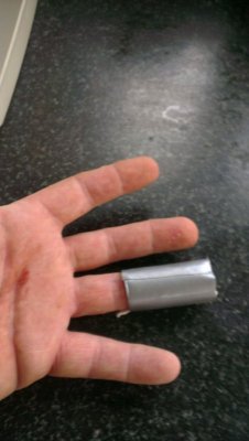

Nu een echt eigen schuld blunder. Heb een wild beest met groen stekker geaaid. Panterblad van festool. !hand_21438SIMAG0166.jpg
Schade zeer gering maar ik kreeg wel een wake up call.
