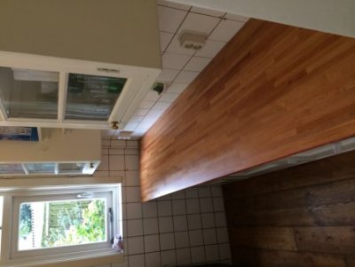

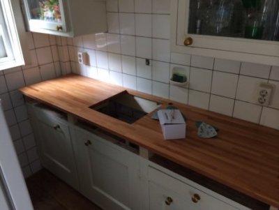

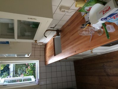

Nou inmiddels weer een stuk verder. Heb de asbestplaat maar gewoon lekker laten zitten. Kan volgens mij meer kwaad als je hem weghaalt dan wanneer die er gewoon zit.

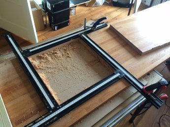

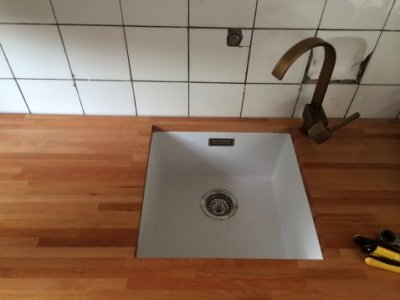

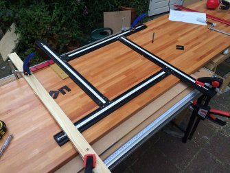

Heb inmiddels werkblad erop liggen en uitsparing voor onderbouw spoelbak uitgefreesd. Dat laatste had ik wel een beetje onderschat. Met 0,5cm per keer (10mm frees) 5x passeren voor je erdoorheen bent is wel lastig. Foutje is zo gemaakt. Had van Trend een verstelbare freesmal gekocht, maar de 4 'armen' bleken niet helemaal 'flush' ten opzichte van elkaar. Dus elke keer als je in een hoek kwam moest je de frees iets optillen voor je verder kon en dat werkte natuurlijk niet. Daar helaas paar kleine imperfectie aan over gehouden.
Nu nog opnieuw tegelen en nieuwe lades maken voor in de opbouw...al met al niet ontevreden tot nu toe!

Nou het blad ligt er nu inmiddels een paar weken op, alleen is het helaas nu al kromgetrokken in de diepte. We hebben de bovenkant 3x geolied en de randen en onderkant 2x. Is dit te weinig geweest? Of is het gewoon gebrekkige IKEA kwaliteit? Of inherent aan houtenwerkbladen met een onderbouw spoelbak? Komt natuurlijk makkelijk vocht bij...
Heeft het zin het blad nog een paar keer in de olie te zetten nu. Is er dan een kans dat die weer recht wordt?
Wat zou dan een betere keuze aanrechtblad zijn geweest om dit te voorkomen? Natuursteen?

Volgens mij heeft het niet te maken met een onderbouwspoelbak. Ik neem aan dat je die gekit hebt en de rest ook lekvrij is, dus komt daar geen vocht vandaan.
Kan er geen vocht optrekken uit de vloer ofzo?
Aan de andere kant in een keuken heb je altijd veel vocht en in de kastjes zal het koeler zijn dan de rest van de keuken, dus gaat het vocht neerslaan.
Dus onderkant aanrechtblad kon wel eens vochter zijn dan de bovenkant. Die wordt wel eens nat, maar droogt ook weer geheel.
In die kastjes blijft 't zitten.
Bah, naar probleem.
Laat de kastjes eens een tijdje openstaan zodat overal dezelfde temperatuur gaat heersen. Misschien dat 't blad dan weer terug komt. Ik duim in elk geval voor je!

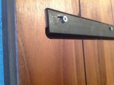

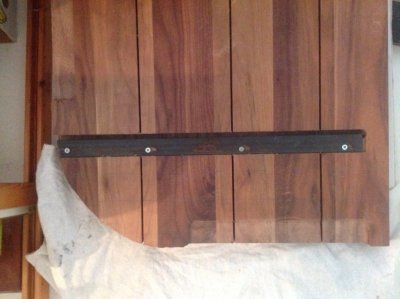

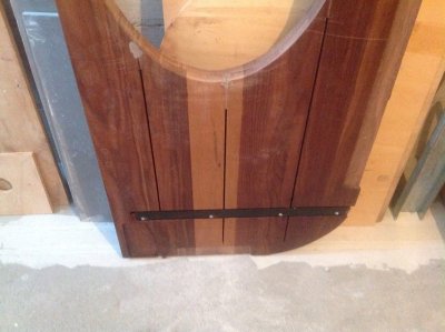

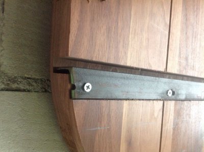

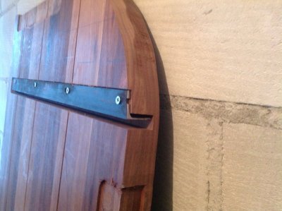

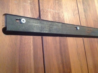

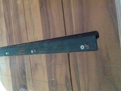

Een voorbeeld van een ingefreesde hoekstrip. In een soortgelijk blad.
Ik hoop dat het goed te zien is.
Er zit een 30 x 30 x 3 mm hoek van staal in. Je kan dit bv gewoon bij een bouwmarkt kopen.
De dikte van dit blad is 40 mm en het hout Amerikaans noten.
Hij zit er dus best diep in.
Top, bedankt! Dit blad iets van 2cm dik dus dan op zoek naar een ondiepere. Kende dit eigenlijk niet, helemaal niet voor deze toepassing. Weleens iets soortgelijks in de lengte ingefreesd gezien onder een tafel, maar dat lijkt me tegen doorbuigen ipv kromtrekken, toch?

Je hoeft het niet zo te doen. Als jij genoeg vlees (lees hout) hebt in de onderkast om jouw blad naar beneden te trekken, dan volstaat dat. Deze manier is best wel ingrijpend, maar dit is bedoeld voor een badkamer, dus safety first. Probeer hem eerst naar beneden te trekken met schroeven en als dat niet lukt, probeer dit
ps. Het was ook een tafelblad. Nieuw van marktplaats. € 150 vond ik goedkoper dan zelf samenstellen.

Met 25 x 25 x 3 komt hij niet weg. Zijn blad is 2,8 mm dik (ikea).
Ik kan in het verhaal niet terug vinden hoe die bovenconstructie op die onderconstructie bevestigd is. Als die nog los kan, dan kan je stalen hoek bevestigen aan de bovenkant van jouw lade ruimtes. En dan zo het blad naar beneden trekken.
De gaten die aan de bladkant komen wel een beetje uitlubberen. Is niet de manier, maar werkt wel. En schroeven met een platte kop, om vrij te kunnen bewegen.
Dat aluminium is heel slap. Kijk maar je kan het zo torderen.
