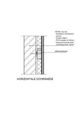

Ik zou geen horizontale regels tegen je vochtige metselwerk aanbrengen. Het water kan zo niet weg en er kan geen ventilatie worden gerealiseerd. Ik heb een (horizontaal!) detail bijgevoegd van hoe het makkelijker kan. Las je dan onder en boven in je metselwerk wat oopen stootvoegen aanbreng kan de spouw ook nog ventileren en kan doorslaand vocht dus verdampen en droogt de boel vanzelf weer.

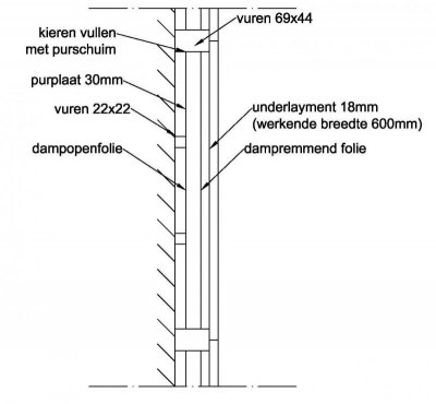

Het detail moet anders gelezen worden. Ik heb namelijk een bovenaanzicht getekend. De rachels 22x22 zie je van de bovenkant. De 69x44 staat eveneens verticaal.
Daar waar het vurenhout de muur raakt zet ik het in de menie.
Heb ik de juiste folies toegepast? Ik las ook iets over alu-folie

Dat dacht ik al :) anders had je namelijk over hele hoogte van je muur geen steunpunten om je underlayment op te schroeven, laat staan om dan wat spullen op te hangen.

Als je toch zulke balkjes gebruikt, kan je ook de complete hsb-wand loshouden van het metselwerk. Op vloer en plafond vastzetten is voldoende. Je kan de complete wand op de vloer maken, met voldoende speling rondom (min. 1cm), en dan overeind zetten. Een cm. loshouden is voldoende, zolang er maar wat ventilatie erachter mogelijk is.
De folies zijn goed. De dampremmende folie aan de binnenkant moet richting dampdicht gaan, is een beetje verwarrend.

@Bijtel, ik snap niet wat je bedoelt met een complete hsb wand loshouden van het metselwerk. Omdat ik niet zo veel ruimte heb, wil ik de voorzetwand zo slank mogelijk isoleren. De rachels van 22 zijn bedoelt als afstandhouders om de isolatie op afstand te houden (spouw). Hoe houd je de isolatie anders op afstand?
Wat bedoel je daarnaast met "richting dampdicht gaan"?

Dit is wat er op mijn detail ook staat. Dit is sneller, goedkoper, technisch beter doordat er geen hout-vocht contact is en er over het gehele vlak geventileerd kan worden en het pakket is ook nog dunner. Waarom zou je het anders willen doen? De tussensteunpunten met kunsstof afstandhouders zijn alleen nodig als je de staanders op hun kant verwerkt (pakket wordt dan minder dik) en de muur zwaar gaat belasten. Als je er spullen aan op wilt hangen zou ik ergens halverwege wel een steunpuntje maken.
Dampremmende folie is de gangbare term, maar des te dichter des te beter uiteraard.

Goed punt Emilio, ik zie zeker wat in jouw oplossing.
/QUOTE]
Wat bedoel je met staanders op hun kant verwerken. Ik was van plan om hoh 600mm verticaal balken toe te passen. En aan de onderkant een balk om alles op de laten rusten.

Pak het detail er even bij. Ik bedoel dat je de balken niet haaks op de muur zet met de brede kan, maar evenwijdig. Met een CLS krijg je dan een diepte van 10(spouw)+38(CLS)+18(underlayement)=66mm totale dikte.
Je begint met een balk op de vloer, dan waterpas je die over naar het plafond, daar monteer je de volgende balk en dan monteer je daar de staanders tussen. Als je het dan te slap vind boor je ca. halverwege gaten in de staanders tbv slagpluggen. Je boort de gaten voor de slagpluggen in de baksteen wannd door de gaten, slaat de slagpluggen in de gaten, maar niet vast. Dan vul je de achterzijde op met kunststof stelplaatjes en slaat de slagpluggen definitief vast. Isolatie aanbrengen, platen erop schroeven (4-zijdig underlayement is hier erg makkelijk voor, scheelt een hoop werk en waarschijnlijk ook zaagverlies.
