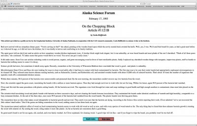

Ik heb dit al zo dikwijls gehoord, nu moet je natuurlijk het eten van hout aan de houtwormen en degelijke overlaten ;), maar verder is hout het beste materiaal voor snijplanken, de gedachten dat hout zo gevaarlijk is, was de reden om dit goed te bewijzen deden minstens 2 universiteiten uitgestrekte studies en beiden kwamen tot dezelfde slotsom dat al de zogenaamde beste materialen niet de beste waren, en alleen dat hout was het beste materiaal by uitstek.
Zo hier is het rapport dat was uitgegeven by een van de studie groepen, je kunt het hier voor jezelf lezen, en ja houten snijplanken worden hier nog steed gebruikt voor de reden dat ze het beste materiaal zijn hiervoor
Leo, ik ben blij dat ze ook kijken naar de behandeling van het hout:
"The only thing they've found that does enhance bacteria growth is treating the wood with mineral oil."
Dus op vlak van micro-organismen zit je goed met (onbehandeld) hout.
