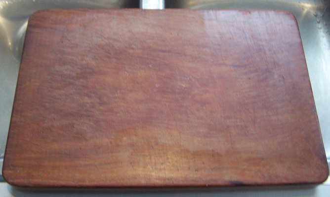

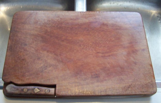

Normaal contact met hout is geen probleem, wij hebben hier een snijplank die Ik nog in Nederland gemaakt heb, dus voor 1967, wij gebruiken die dagelijks voor cutting vegetables, gemaakt van zeer hard tropisch hout, het zinkt in het water, zo na meer dan 50 jaar gebruik zijn wij en onze kinderen nog niet vergiftigt :D.
Oh en een andere houten snijplank voor vlees en vis, beiden worden met warm zeep water gewassen en met water afgespoeld en dan verticaal weggezet om te drogen op een rek, nognooit in al deze jaren hebben wij een probleem gehad van het gebruik van deze houten snijplanken, of de houten lepels scheppen spakulas etc.

Zoals Ik al eerder heb gezegd, laat het hout eten aan de houtwormen over :giggle:, zagen en schuren etc. van hout (alle soorten hout) maakt stof dat je niet op moet snuiven, dat is ongezond, en sommige soorten hout kunnen een probleem opleveren voor mensen die allergisch er voor zijn, sommig hout kan ook giftig zijn als je teveel binnen krijgt.
Da´s het type van plank dat ik zou willen maken LEO, iets waar ik nog 50 jaar geniet van kan hebben. Als zal ik ook met 5 jaar blij zijn :)
Hier is de plank, en het mes dat Ik kocht en er mooi in fitte, Ik zou dat nu niet meer doen, dat mes word niet veel gebruikt Anny heeft andere slicers die ze liever gebruikt voor veggie cutting :), onderkant work ook wel eens gebruikt voor cutting.
Ja ongeveer 55 jaar geleden gemaakt en sindsdien gebruikt, was de enige plank die we hadden voor de langste tijd.
