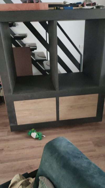

Wil je echt zuiver zagen met een invalzaag heb je meer nodig dan alleen een rail. Afmeten en dan langs de rail zagen voor een aantal panelen geeft altijd kleine verschillen. Je moet dan met vaste maten aanslagen gaan werken. Ik bedoel dit Festool 495717 / FS-PA Parralelaanslag for FS/2. Of van een ander merk want er zijn er vele. Of je maakt een soort mft tafel met een aanslag en kort dan af. Dit meubel heb ik bijna af is gemaakt met invalzaag mft tafel en de erika 85.
Bekijk bijlage 121280
Alles is onder verstek gelijmd. Ja er zitten een paar kleine foutjes in maar die vallen niet op.
Van de erika heb ik bij dit meubel alleen de 11 cm stroken mee gezaagd. De verstekken heb ik gefreesd.
De maat van dit meubel is 150 cm breed en 80 cm diep alles in zwart mdf komt wasmachine en droger in.
Weegt heel zwaar meer dan 150 kg.

Voor mij, als hobbyist, zit een deel van het plezier in zelf bedenken, maar ook het meten, zagen en afwerken. Ik kan natuurlijk alle panelen gezaagd, afgekant, met rijboringen en scharnierboringen bij de houthandel kopen, maar dan ben ik naar mijn mening minder met houtbewerken bezig en meer met het in elkaar zetten van een duur uitgevoerde IKEA kast.
Al het plaatmateriaal van onderstaande kasten is gezaagd op een Festool TKS80. Maar dat zou net zo goed een DeWalt kunnen zijn. Het kan best, al zal je heus tegen een foutje aan gaan lopen. Naar mijn mening hoort dat bij het leerproces.
Ik zou zeggen, loop niet meteen te hard van stapel en begin rustig met je aankopen...
Bekijk bijlage 121273Bekijk bijlage 121272Bekijk bijlage 121274
Dat is erg netjes gemaak!
Waarderingen: Musicus
