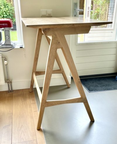

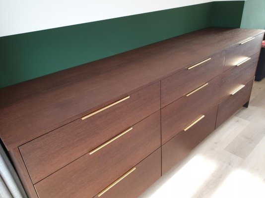

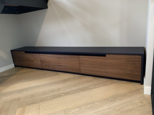

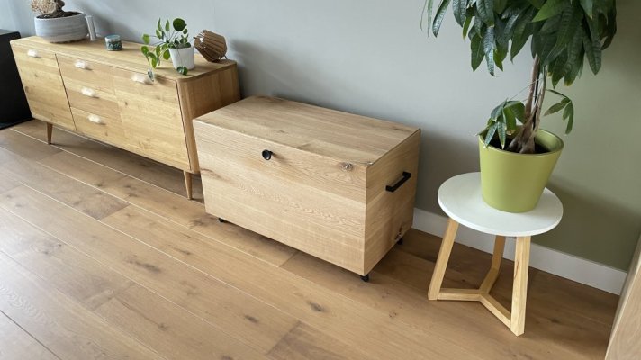

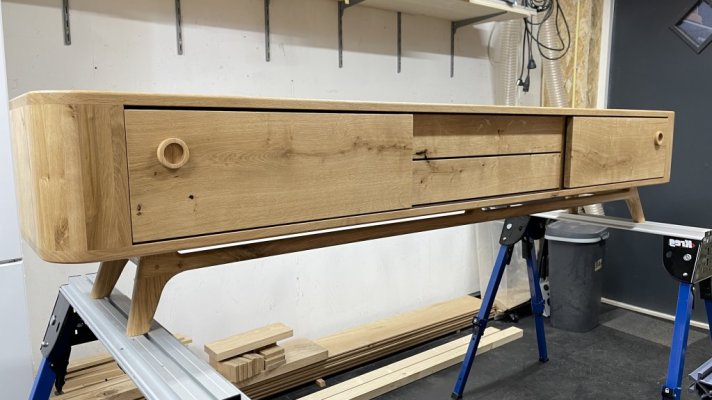

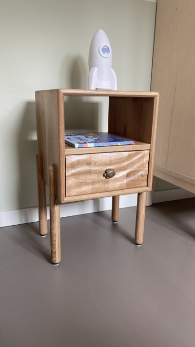

Nog wat voorbeelden wat ik er mee heb gemaakt:
    101,2 KB · Weergaven: 73
    109,6 KB · Weergaven: 73
    115,2 KB · Weergaven: 72
    38,8 KB · Weergaven: 75
    86,1 KB · Weergaven: 75

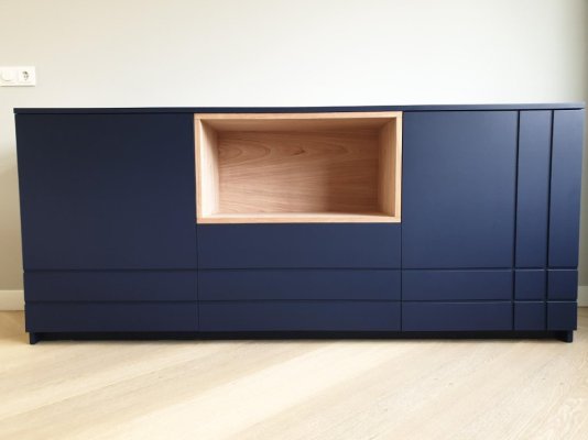

Al het plaatmateriaal van onderstaande kasten is gezaagd op een Festool TKS80. Maar dat zou net zo goed een DeWalt kunnen zijn. Het kan best, al zal je heus tegen een foutje aan gaan lopen. Naar mijn mening hoort dat bij het leerproces.
