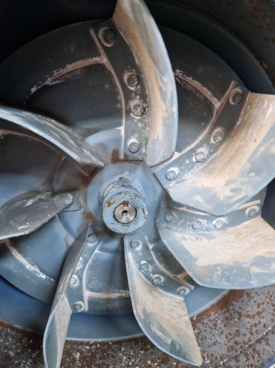

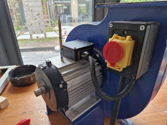

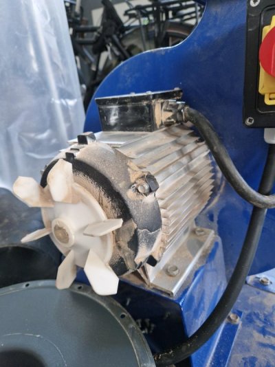

Vandaag kans gezien even de kappen te verwijderen. Helaas zit er niets tussen de schoepen en loopt er ook niets aan. Het piepen gaat onveranderd door.
Ik heb al 2 inbusboutjes van het schoepenwiel verwijderd maar verder kom ik niet. Ik denk dat deze er alleen afkomt met een poelietrekker?
De koelvin aan de andere zijde heeft geen zichtbare bevestiging, die zal wel loskomen als ik de kap van het motorhuis loskomt?

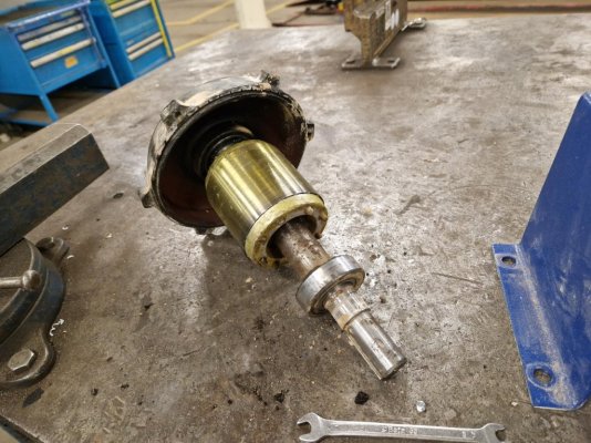

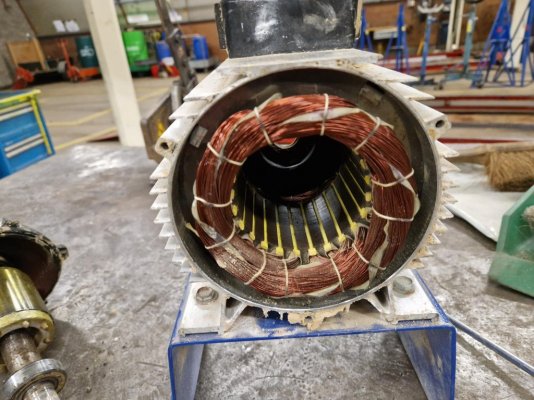

Inmiddels is het schoepenhuis eraf, daarna de koelfan (zat gewoon geklemd zonder borgring en kon je er met 2 schroevendraaiers rustig af werken) Vervolgens de motor open gemaakt en dan heb je zo het anker te pakken. 1 lager was echt helemaal gaar, de andere ging nog soepel, al zag je al wel dat er wat vet uitliep. Ik heb ze beide verwijderd en heb ook al nieuwe gekocht van SKF.
Morgen ga ik ze monteren en het geheel weer in elkaar zetten.
Enige wat ik niet ben tegengekomen is een gegolfde ring tussen deksel en lager... Of die zit nog vast in de deksel of hij heeft er hier niet ingezeten?

Op je foto’s van #18 ziet eea er niet heel oud uit. En toch beide lagers defect geraakt. Mogelijk zit er onbalans in je waaier. Zou hierop controleren bij het in elkaar zetten.

1 lager was echt defect, de ander liep prima. Maar als je de boel toch los hebt liggen...
De lager die defect was zat ook onder de aangekoekte houtstof. Ik hoop dat als ik de afzuiger straks op een andere plek heb staan als de zaag dat dat al minder zal zijn.

Wanneer je vervolgens de waaier goed schoongemaakt hebt en op de as terug geplaatst heb en je start de motor en het trilt behoorlijk heb je waarschijnlijk onbalans in de waaier.
Hopelijk vind je dan het zwaarste punt door de waaier aantal keten met de hand stukje te draaien en te kijken of de waaiervsteeds op hetzelfde punt stopt. Je lagers moeten dan licht genoeg draaien t.o.v gewicht van de waaier.
Op het zwaarste punt gaatje boren en herhalen.

Ik zei een moer er op lassen, omdat je met een gewone driepoot de waaier uit model trekt als hij maar een beetje vast zit op de as. En dan heb je alles weer in elkaar gezet en blijkt de afzuiger niet meer op zijn plek te willen blijven staan. De veerring zit meestal in het achterste deksel. Je hebt uitzettingsruimte nodig, anders blijf je lagers wisselen.

Ik zal morgen eens kijken, maar tot op heden hem ik nergens zo'n ring gezien...
Wellicht is dat de reden van het falen van het lager.
Zo'n deze anders nog los te krijgen? Hij moet de maat hebben van de buitenring dacht ik te lezen.

Veerring zat gewoon vastgekoekt in de behuizing.

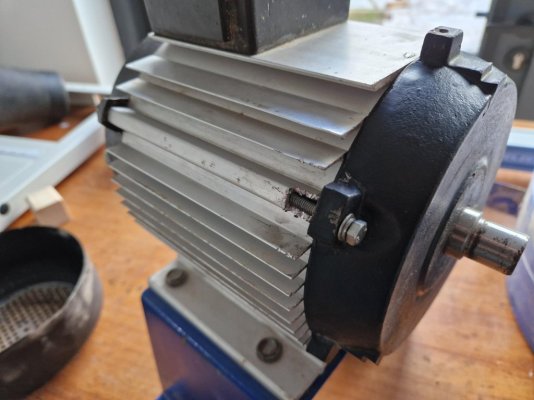

Bij het vastzetten van de zwarte kap brak het M5 boutje af en liet de rest in de aluminium behuizing zitten. Deze bout geprobeerd uit te boren, waarna het boortje afbrak en een stuk achterliet.
Uiteindelijk een klein stukje aluminium moeten afslijpen waarna het restant bout en boortje verwijderd konden worden. Nieuw, dieper draad getapt en met een langer boutje de kap vastgezet.
Toen was mijn beschikbare tijd op dus ik het hem nog niet kunnen testen. Ik hoop dat die kap goed vast blijft zitten want anders heb ik een probleem. Als zekerheid kan ik misschien nog een stalen ty-rap eromheen plaatsen....
Of komen daar niet zoveel krachten op te staan? Het is de kap aan de zijde van de kleine witte ventilator.

Die zit vast op de pasring. De boutjes houden het spul op zijn plek. Dat hoeft niet zwaar te worden aangedraaid. Dat kun je al afleiden aan de maat van de boutjes. Er zit vermoedelijk een doorlopend gat in het aluminium motorhuis. Dus je kan er gewoon, zoals je al hebt gedaan, langere draad in tappen en het deksel met een langer boutje vast zetten. En de volgende keer de boutjes wat minder hard aandraaien.

Het was hier geen doorlopend gat maar 4 losse boutjes en 1.5cm schroefdraad... maar idd, M5 zegt al iets over de kracht die erop komt te staan.
Ik zette het vast met een klein rateltje dus zo hard deed ik het ook niet.
