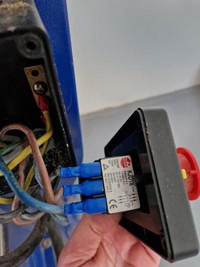

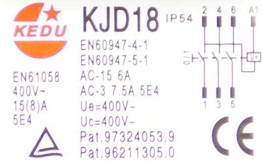

Oh... Ik had niet direct begrepen dat de schakelaar er tussenuit zou moeten. Ik zie nu dat ik ook een KEDU KJD18 schakelaar heb zitten net zoals @jorisvh dat beschreef in dit topic: Hulp elektrische aansluiting stofafzuiging met thermische beveiliging en inschakelautomaat
Alleen heb ik een draad minder, en wel die op pin A1. Laat dat nu juist de pin zijn die zorgt voor het spanningsloos maken.... Wellicht kan ik het dus laten zoals het is?

Ik ga dat eerst uitproberen.
Mocht dat niet lukken dan zou de juiste volgorde volgens mij zijn:
- Nieuwe 5 aderige kabel direct van de motor naar een 16A male stekker waarbij ik de nul niet aansluit (die zit immers niet op de afzuigmachine)
- Nieuwe 5 aderige kabel met 16A male en 16A female om de inschakelautomaat aan te sluiten op de wandcontactdoos. Lengte van deze kabel hoeft niet lang te zijn, ik hang de automaat vlak boven de wandcontactdoos.
11.146
4.166
Die kedu moet er tussen uit, anders moet je elke keer dat de spanning er af is geweest, de knop weer indrukken.
fantic
22 mrt 2015
1.536
406
1710939591348.pngbetekent dat A1 op 6 zit aangesloten, simpelste manier om dit te ondervangenis de draden die nu op 2, 4 en 6 zitten om te wisselen met 1, 3 en 5
dan wordt het relais altijd vanzelf ingeschakeld, test alleen wel of je noodstop nog werkt.
Dus je wisselt 1 met 2, 3 met 4 en 5 met 6 om en dan zou die gewoon direct aan moeten gaan als je de stekker erin prikt.

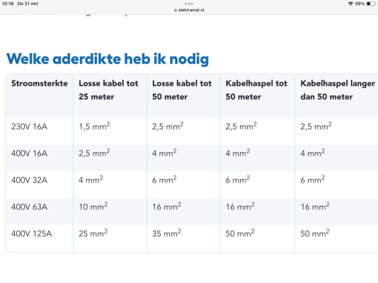

Nog een vraag omtrent de kabeldikte. Ik heb verschillende topics op dit forum gelezen waarin het verschil tussen 1.5mm en 2.5mm aderdikte wordt besproken. Mijn huidige kabel van de zaag naar contactdoos is een gekochte 5x2.5 neopreen kabel van 5 meter, dat was de kortste lengte, maar voor mij nog steeds veel te lang.
Is 2.5mm niet een beetje overkill voor een kabel van de inschakelautomaat naar de afzuiging? Deze is 'slechts' 1500W
Voor de inschakelautomaat naar de wandcontactdoos is 2.5mm misschien wel weer aan te raden want de zaag heeft een vermogen van 4kW.
Lijkt mij geen probleem als ik de 5 meter kabel die ik nu heb opsplits in 2 delen? Kabelschoentjes heb ik liggen dan zou ik alleen nog 2 stekkers moeten kopen ipv een nieuwe kabel van wederom 5 meter.
11.146
4.166
Gewoon op delen. 1,5mm/2 kabel is voor de meeste machines ook geen probleem. Een 4 kw motor trekt iets van 8 amp.

als je in en uitgang van de KJD verwisselt zou het idd ook moeten werken maar dan wordt die m.i. volslagen nutteloos en kan je hem net zo goed weghalen.
de nullastfunctie verlies je natuurlijk maar dat is de hele bedoeling en daar zorgt de inschakelautomaat voor.
ik vrees dat je de noodstopfunctie ook kwijt bent. t.t.z. ik vermoed dat de noodstop dan enkel uitschakelt zolang je er op blijft duwen en dat de afzuiger terug aan gaat zodra je die loslaat. niet echt geschikt als noodstop dus.
alles wat voor een vrouwelijke 16A stekker zit zou ik zeker in 2,5mm2 uitvoeren want daar kan in principe eender welke machine ingeplugd worden die tot 16A kan trekken. dat is wellicht enkel het korte stuk kabel tot de inschakelautomaat. als je een stukje van die van de zaag kan missen hoef je er geen te kopen.
ik kan hier bij mijn ijzerwarenhandel H05RN of H07RN neopreen kabel per meter krijgen.
11.146
4.166
Bij mijn weten is een 1,5 mm2 kabel genoeg voor 16 amp mits met een zekeringautomaat afgezekerd.

Kabel 1,5 mm2 zal wel voldoen maar is niet volgens de regels.
16 A bij 400 V geeft een vermogen van 11 kW.
Eens met wat Joris zegt, zou tot de laatste vrouwelijke 16 A stekker of wcd toch werken met 2,5 mm2. Daarachter kun je wel met 1,5 mm2

Ik moet 4 meter hebben en het prijsverschil tussen 1,5 en 2,5mm is dan zo'n €4. Daar ga ik dus niet moeilijk over doen.
Kabel, 2 stekkers en 1 contrastekker zijn besteld.
