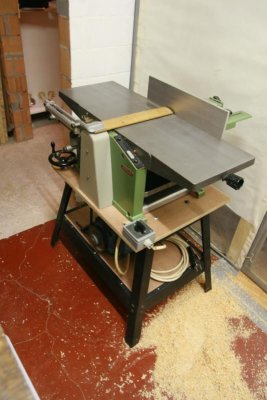

vorige maand hetzelfde toestel (maar met 220 volt motor) in perfecte staat gekocht voor 300€... (maar dat vond ik persoonlijk wel een koopje)
De bouwprecisie van dit toestel is wel een pak beter dan een scheppach.

Hey Grijzeblubber,
De machiene die jij kocht was die in even goede staat?
Kan je ons wat meer details erover vertellen?
Zijn de tafels afzonderlijk af te stellen tov elkaar?
Wat is jouw conclusie over deze machine?
De machine is dus zeker in even goeie staat zoals je kan zien. Qua details, wel, wat wil je exact weten? Behalve de standaard dingen zijn de grootste verschillen met andere machines:
- goeie beschermkap
- veel meer gebruik van aluminium ipv staal
- wanneer je de vlakbank gebruikt draaien de rollen van de vandikte ook. Bij bv een kity is dit dmv een riempje af te zetten. Dit is geen probleem, zolang de tandwielen gesmeerd zijn.
- tafels zijn niet afzonderlijk verstelbaar (dus geen stelschoef op de "outfeed" tafel).
- nadeel is dat er (blijkbaar) weinig tot geen reserveonderdelen meer beschikbaar zijn.
conclusie: zoals ze zeggen, zwitserse bouwkwaliteit.

je noem de voordelen , maar als ik de krullen op de vloer zie kun je er niet fatsoenlijk een afzuiging aankoppelen.
of had je even geen zin om de kap te gebruiken.?
grijzeblubber.be
26 jul 2010
102
andere reden: de afzuiging moet nog aangekocht worden ;-)
Maar de machine staat in mijn werkplaats, dus wat extra krullen bij het reeds aanwezige stof is niet zo erg.
