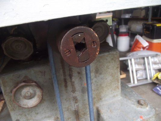

In die tijd vermoedelijk visbekboren. Vierkante sleuteltjes worden ook veel voor klauwplaten van draaibanken gebruikt, dus daar zou je ook iets kunnen vinden. Meestal in de vorm van een t sleutel.

Maar die worden nog steeds verkocht, dus niet iets van vroeger alleen. Ik vind alleen het soort boorkop een beetje vreemd, maar dat zal wel aan de leeftijd van de zaagtafel liggen.
10.525
3.860
Dat soort koppen zitten veel op pennenbanken. Ik denk dat het beter vast zit dan een gewone boorkop. Het is bij de grotere machines een spantang of zo'n kop als op jouw machine zit.

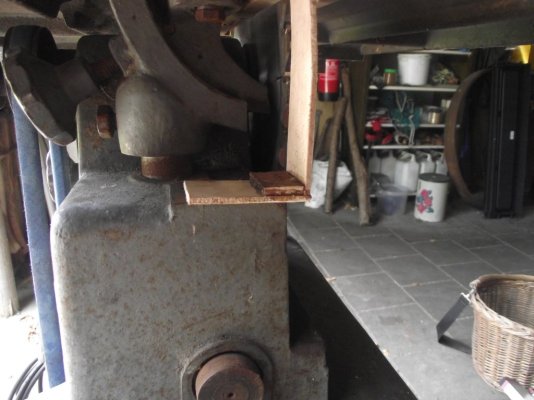

Nou, Ik heb ook ontdekt waarom het hele zwikkie wat wiebelig was. In het chassis van de tafel zitten een paar schroefgaatjes met daarin inbusboutjes. Die zaten dus eh...los. en niet een beetje los, echt los. Aangedraaid en nu staat het niet meer als een zwikkie, maar als een huis. (y)

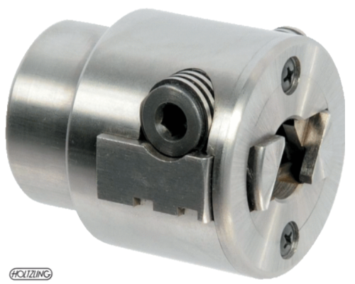

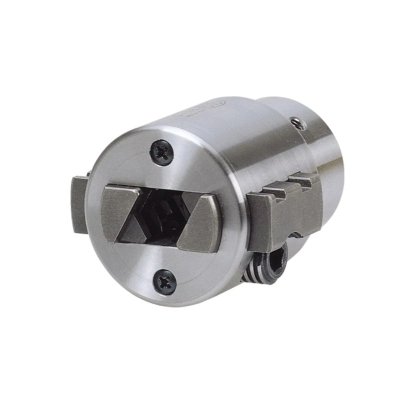

Wat voor soort boor gaat hier eigenlijk in?
de praktische uitwerking mag wel oud zijn, maar ik zie hier het principe van de westcott in
die heeft het voordeel dat de boor, ongeacht de diameter zo centraal mogelijk in de kop komt
bij andere boorkoppen dient de schacht altijd even dik te zijn
die zijn minder handig in gebruik, omdat de inbus een kraag in de schacht kan draaien, waardoor je nadien de boor er nog maar moeilijk in krijgt, zonder die kraag weg te schuren
de boor zit hier altijd iets excentrisch

Zo te zien is er bij de oude een stukje van de voorste bek afgebroken. Maakt volgens mij verder niet veel uit. Zotvanhout heb je meer informatie over die boorkoppen? Ik kon er niets over vinden.
9.668
2.777
hier heb je er eentje
mijn robland werd in 1989 met een boorkop met inbus geleverd
dat was om de hoger geschreven reden altijd een geklooi
een paar maanden later heb ik er een westcott op gezet
blijkbaar zijn die nog altijd te koop
ff naar 'westcott boorkop' surfen
10.525
3.860
Ik zou even je bril gaan zoeken. Bij de bovenste bek van jouw kop eindigt de voorkant in een punt. Hij was zo als de onderste, een schuin vlak.

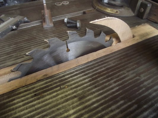

Ik heb een vraagje, ik lees ergens op het internet dat het spouwmes net iets dunner moet zijn dan het zaagblad. Vervolgens lees ik ergens anders dat ie even dik moet zijn. Dat het mes dikker moet zijn ben ik nog niet tegen gekomen, maar het zou me niet verbazen. Wat is nu wijsheid en hoeveel marge zit er in de verschillende oplossingen?
Ik heb i.i.g. al een voorbeeldje gemaakt van triplex om uit te vissen hoe het model moet worden. Is iets te hoog, maar dat komt wel goed met de definitieve versie zoals getekend op de laatste foto.
10.525
3.860
Als je spouwmes de zelfde dikte heeft als je stamblad van je zaag, gaat het goed. Zorg dat je je spouwmes kan verstellen. Hij zit nu te ver van het zaagblad af.
timmeren
11 jun 2016
87
48
Zolang die niet dunner dan het stamblad en niet dikker dan de tanden is.
