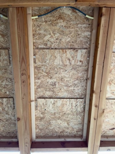

Zijn de omliggende balken recht?
Staan de omliggende balken haaks op het vlak? (Anders is er de mogelijkheid dat je de plaat er niet in krijgt.)
Heb je foto's?

neem een stuk plaat die met gemak past
zet dit tijdelijk vast
en schroef 4 stroken op de randen tegen de balken
dit neem je uit legt het op je plaat en neemt de lijnen over
je moet alleen opletten dat je het goed om doet als je plaat een mooie kant heeft

Vandaag er druk in de weer geweest met kerstbomen (4 stuks) en een voet ervoor moeten maken.
Uiteindelijk heb ik wel even tijd gehad voor dit project en zoals eerder aangegeven ga ik het doen met een stuk rest hardboard welke ik nog heb staan. Alleen dat vast schroeven was iets complexer, dus heb ik blokjes hout op een aantal plaatsen gelijmd waar ik morgen wel tegen aan kan schroeven. Ik zal even een paar foto's maken en hier plaatsen zoals The Boktor al om had gevraagd.
Er zijn heel wat mooie oplossingen voorbij gekomen, hiervoor mijn dank.
Maar het plaatje welke er tussen past met ruimte en dan met strookjes karton is in dit geval voor mij het makkelijkste. Misschien niet de beste of snelste, maar ik kan de tijd nemen, het is niet een aangenomen klus.
Het optekenen in Illustrator heb ik maar los gelaten. in de acht opgemeten maten zitten inderdaad te veel afwijkingen. Als je de hoeken optelt kom je inderdaad niet op die 360. Dat ik daar zelf niet bij stil hebt gestaan.

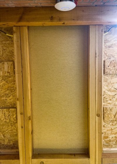

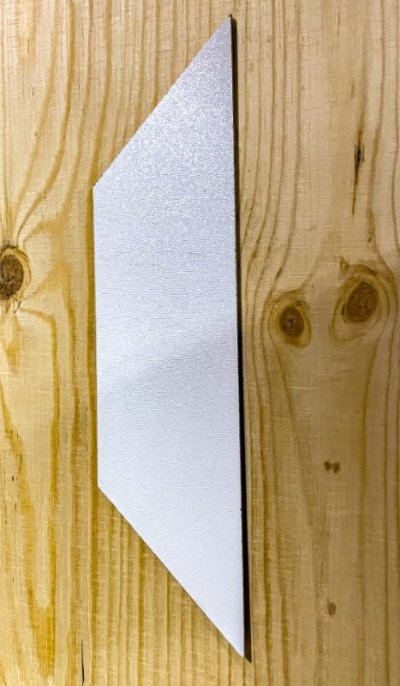

Hierbij een paar foto's zoals beloofd.
Ik heb een stuk 3mm MDF gezaagd 1,5cm minder breed en hoog, deze tegen de vuren balkjes aan geschroefd. een strookje gezaagd om mee af te tekenen. Dit op de plaat over gezet en gezaagd.
Paste net niet, het was maar een friemel randje wat geen millimeter mag heten. De zaag er iets langs laten lopen en het past perfect. Nu nog 9 stuks te gaan.
Bedankt voor jullie hulp, ik zie het nu weer helder :geek:
