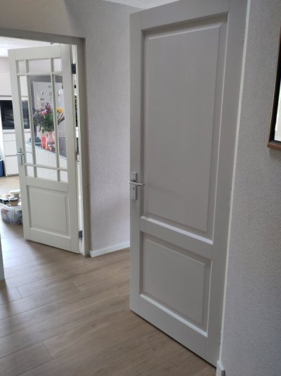

Ok, maar dan zijn paumelles misschien meer voor (holle) opdekdeuren en (kogel)scharnieren voor (massieve) opdekdeuren. In mijn geval 3 paneeldeuren en 2 met veel glas. Hiervan onder een indruk.
Ik denk dat mijn deuren niet tot de zwaarste categorie behoren. Dus paumelle's zullen in principe wel kunnen.

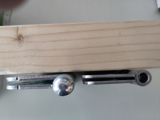

Dit topic is inmiddels aardig afgebogen. maar ik kom terug op mijn eigen projectje.
Inmiddels heb ik een dubbele deur mooi voorzien van RVS gelagerde scharnieren. Geen piepje te horen en ze draaien mooi. Daar ben ik tevreden mee.
Ik heb nog 5 andere deuren waarvoor ik 15 scharnieren heb gekocht. Vandaag probeer ik één deur af te hangen en ontdek ik dat de deur niet sluit. Het scharnier wil niet voldoende ver doordraaien. Na onderzoek blijkt dat te komen door het verschil in de manier waarop het scharnier gezet is. Zie foto. Links het oude schanier, rechts het nieuwe dat voor mij niet werkt.
Bestaat hiervoor een listige oplossing of zal ik op zoek moeten naar nieuwe scharnieren.
Ik heb nog bedacht dat ik de ingefreesde openingen in het kozijn zou kunnen opvullen met een passend plaatje hout. Die kan ik op maat frezen door de het scharnier als freesmal te gebruiken. Maar . . . . dan krijg ik een opliggend scharnier. Dat heb ik nog nooit gezien.

Als de bladdikte en sluitnaad van het scharnier anders zijn, kun je nog werken met scharniervulplaatjes van 1mm, desnoods meerdere toepassen, zolang het scharnier maar niet teveel gaat uitsteken.

@Marijn:
Nooit van gehoord. Ik krijg wat hoop.
De diepte van openingen van de scharnieren is 3 mm. De dikte van de scharnierbladen is 2,5 mm. Stel dat ik plaatjes van 1 mm gebruik. Zowel in het kozijn als in de deur. Hoe gek lijkt het dan. Worden scharnieren wel vaker niet helemaal in het hout weggewerkt? Nooit op gelet. Gaat mij dat irriteren of valt het na een poosje niet meer op?
Dan moet nog blijken of 2 x 1 mm genoeg is.
Ideal produkt voor een 3D printer trouwens, maar die heb ik niet.
