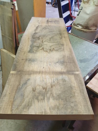

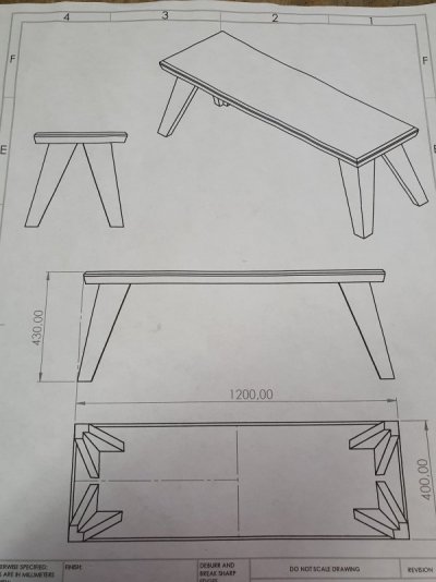

Ik ben momenteel bezig met het maken van een bankje voor bij een eettafel. Hiervoor heb ik een paar leuke iepen stukken op de kop weten te tikken.
Omdat ik momenteel in de voorbereiding zit ben ik aan het kijken naar de afwerking. Van oudsher heb ik vooral kleine projecten gedaan en heb ik nog niet veel ervaring met blanke lakken en oliën. Nou rest mij de vraag, waarmee werk ik de bank af?

Bijgevoegd foto's van het ontwerp en het aangekochte stuk. Voor de beeldvorming.

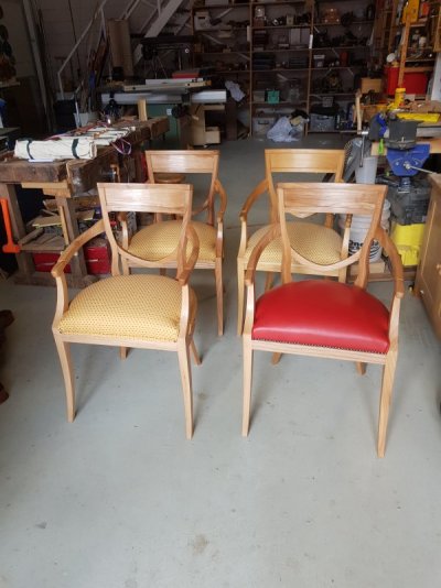

Traditionele afwerking is bijenwas, goed uitboenen is het geheim, iepenhout krijgt een mooie gloed na verloop van tijd

Dit trekt mij wel. Ik heb zelf geen ervaring met lijnolie of bijenwas maar ik zou het wel leuk vinden om deze eeuwenoude methode te leren en toe te passen. Echter geeft musicus aan dat lijnolie op iepen misschien te donker word. Heb jij de stoelen alleen met bijenwas afgewerkt? Of ook in de olie gezet? Ze zien er zeer goed uit namelijk.

Alleen bijenwas, je kan de was kopen en aanmaken met terpentine of terpentine. Schuren tot 220, vochtige lap, wederom schuren, desgewenst herhalen, in de was zetten, na een half uurtje uitwrijven. Je kan in de was zetten vergezeld gaan met föhn. Goed uitwrijven als laatste wollen doek gebruiken zodat je een hoge glans krijgt. Je bent er wel even mee bezig. Als de glans afneemt kan je hem weer in de was zetten.
