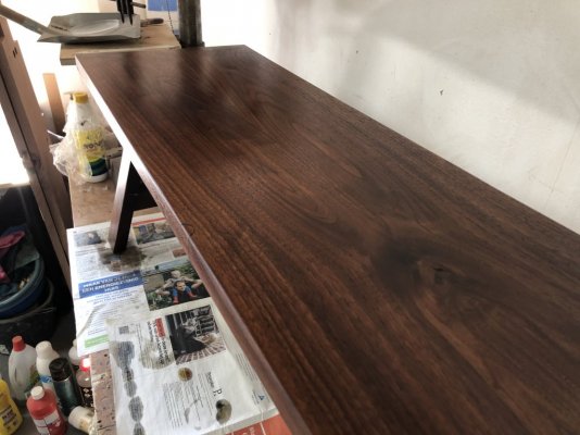

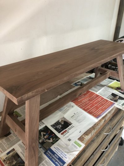

bij deze dan ook het voorlopige resultaat.
eerst de onbehandelde bankjes:

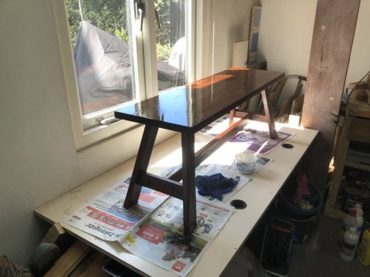

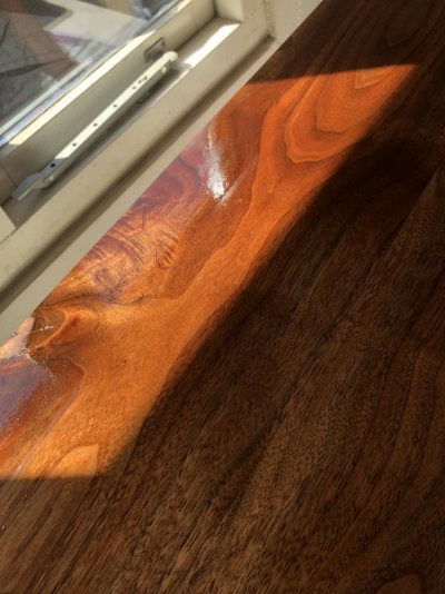

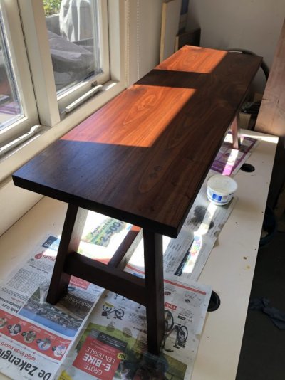

Dan de eerste ‘wet-coat’ van de olie, wat springt de noten er toch prachtig uit!!
en na een goed halfuur het weer afgenomen met papier. Een mooie warme gloed blijft over. Ik laat dit het weekend drogen, en maandag nog een laag aanbrengen.
