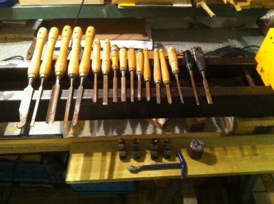

vanAvond heb ik enkel de vierklauw even getest wow ik denk dat diegene die ik van HBM wou kopen hier echt niet tegen op kan lijkt oerdegelijk en met 2 sets bekken erbij :) ook nog den deel oude nooit gedacht draaibeitels ( ik denk de goede oude ) foto's van de alles volgen morgen is nu nog te vies en veroest om al te posten maar citroenzuur doet wonderen :)

Ziet er goed uit! De eerste 7 beitels van rechts zijn draaibeitels, die andere zijn dat volgens mij niet en zou ik dan ook niet gebruiken aan de draaibank.

dat dacht ik al Wim
de eerste vier of 5 lijjken wel degelijk

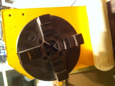

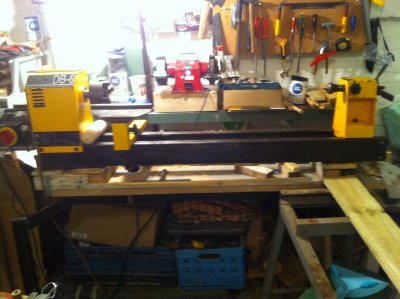

vandaag vooral bezig geweest met poetsen en een nieuwe sleutel maken voor de vierklauw aangezien orgineel er niet bij zit en die van de verkoper waardeloos was dus een inbus vierkant geslepen dit werkt veel beter nu kan ik de klauwen vast genoeg op het werkstuk klemen de geleiders van de draaibank zaten zwaar onder de roest die is nu grotendeels weg :) maar als ik leunspaan of tegencenter beweeg piept alles echt hard heb al wd40 en kaarsvet geprobeerd maar is nog niet oke dus als iemand daar nog raad voor heeft hoor ik het graag meschien is het beter om een nieuw topic te maken want nu barst ik van de vragen lol
Pas met deze vierklauw heel erg op je vingers.
Dit is eigenlijk een vierklauw voor metaalbewerking.
Bij metaal bewerking kom je met je vingers/handen niet in de buurt van van de vierklauw.
Ervaring leert ook dat hout hier niet goed in vast te zetten is.
Mijn excuses voor dit negatieve bericht.

thanks patrick enkel een blokje afgerond zover morgen er echt even mee aan de slag :)
negatief is niet erg jan het blijft goede raad :)
maar het is wel een emco klauw vandaar dat ik dacht dat dit de orginele was ? hierbij een betere foto van de klauw

Wat dat piepen betreft, maak de bovenkanten van het bed, de onderkant van de leunspaanhouder en de onderkant van de losse kop (tegencenter) vrij van roest met een vlakschuurmachine met korrel 100 en spuit deze daarna in met een glijspray als bv waxlit of cmt (deze laatste is een nieuw produkt van cmt, is goedkoop en ik ben er erg enthousiast over, 15 euro per liter!) Alles loopt dan weer als een trein!
Wat de 4 klauw betreft, voor klein werk prima maar zorg rr voor dat je handen er niet bij in de buurt komen, ik spreek helaas uit ervaring.

oke gelukig heb ik al ervaring met vingers uit de buurt houden
het meedraaiend center op mijn oude bank had ook een gemeen randje
dan blijft een hout vierklauw nog op het verlanglijstje staan verder waren hier ook nog omgekeerde klauwen bij ik nam aan dat dit is om een uitgeholde cilinder langs binnen vast te klemmen is ?
patrick ik heb de geleiders als eerste met de hand roestvrij gemaakt ( heb geen vlakschuurmachine meer )
maar bedankt voor de tip over het cmt product ga ik zeker proberen
tot welke diameter zou je veilig vinden om in deze vierklauw te klemmen ?

De maximale diameter is een beetje een gevoels kwestie. Ik draaide zelf met een vierklauw tot een centimeter of 25 en moest regelmatig de klauw nadraaien. Neem vooral niet te veel materiaal af in 1 keer en begin met een laag toerental als het hout nog niet centrisch is. Denk ook aan je eigen veiligheid en draag altijd een veiligheidsbril of vol gelaads masker.

Nog even over het piepen, als het bed van kokerprofielen is gemaakt (en dus hol is) kan je deze nog vullen met bv steenwol. De mijne zijn gevuld met beton maar bij jou kan je dan de vaste kop niet meer losmaken denk ik.

nou ik heb de geleiders juist nog beter geschuurd
als de bank het nodig zou hebben kan ik in de toekomst nog altijd de onderste balken verstevigen

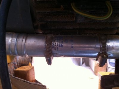

maar ik denk dat vorige eigenaarhe voetpedaal en de aan uit knop echt niet goed heeft geinstaleerd aan uit knop word echt warm ook als de bank uitstaat onder de motor is nog iets bijgemaakt ik vraag me af of dit aan te passen is

Dat is de aanloop condensator van de motor. Zo te zien is hij met die slangklemmen wat te strak aangedraaid. Kan je de draaibank starten zonder een slinger naar links of rechts te geven aan je werkstuk? (Begreep zoiets een een eerdere post) zo niet, bedrading nakijken en eventueel de condensator vervangen. (Kost ongeveer 10 euro)
Als de schakelaars warm worden moet je sowieso de bedrading en stekker aansluitingen nakijken op mankementen of slechte vebindingen.
