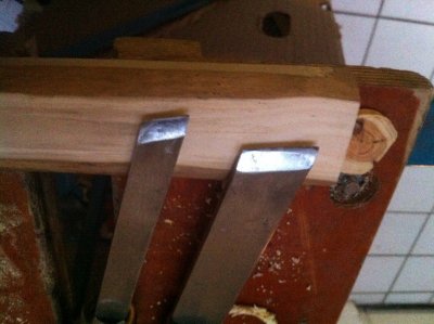

o ja deze 2 beitels had ik gebruikt

Een vlijmscherpe beitel is bij het snijdend draaien flink in het voordeel. Enig nadeel is dat hij dan ook erg agressief kan zijn. Ik ben veeleisend als het op scherpe beitels aankomt, maar zelfs met mijn beperkte ervaring merk ik toch dat een beitel die vers afgewet is anders (en beter) werkt dan eentje die wat hout heeft gezien.
Belgische brok gebruik ik enkel als vormsteentje voor de binnenkant van de gutsen. De cotticule is niet de beste steen voor HSS (maar wel voor gewoon gereedschapstaal). Voor de vouw gebruik ik voornamelijk de Shinko slijpmolen met Japanse steen.
HSS gaat niet zo goed op de meeste waterstenen omdat de steen snel dicht slibt. Je kan best kijken bij Dieter Schmidt of Dictum voor een geschikte steen voor HSS.
